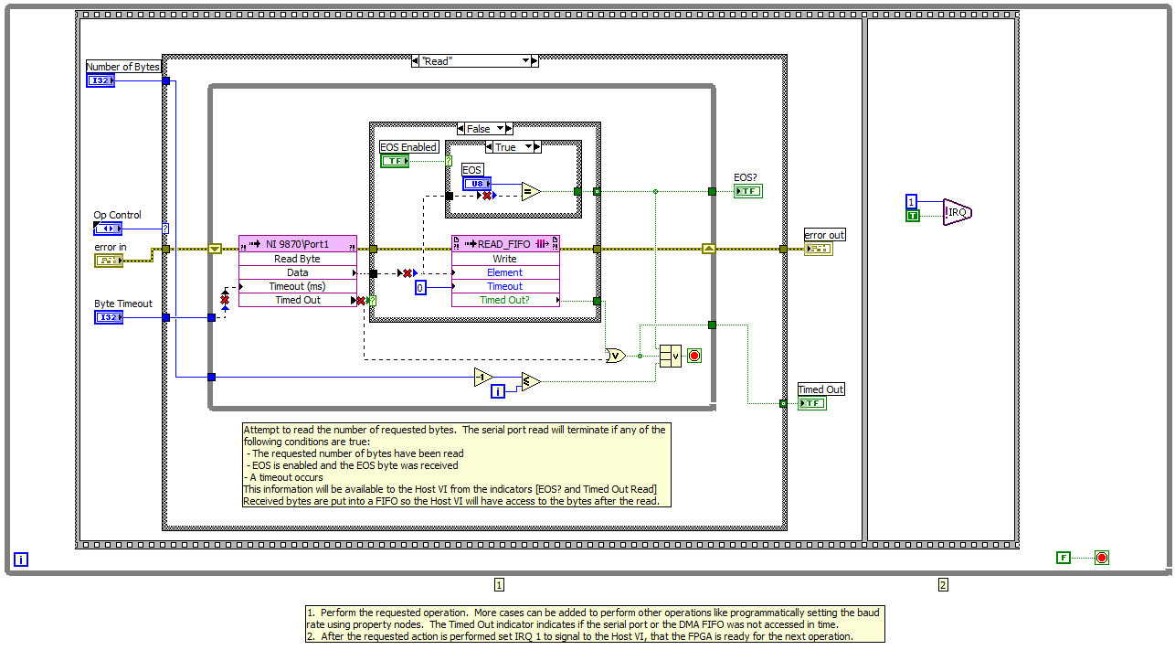

Hier mal alle 3 Fälle des FPGA VIs als Screenshot:
@akr: Wieso hast du die ganzen Kommentare erstens: nicht gelesen - und zweitens: in deinen Screenshots gelöscht?

der IRQ wird immer gesetzt so lange die While-Schleife läuft
im "idle"-Case, da passiert nichts und der IRQ wird sofort gesetzt
im "write"-Case wird der IRQ gesetzt nachdem die For-Schleife die festgelegte Anzahl Iterationen durchlaufen hat
im "read" Case, nachdem der EoS (vermutlich End of STransmission) Char erkannt wurde, die festgelegte Anzahl Bytes Empfangen wurde oder nachdem das RS485-Modul nichts empfangen hat und einen Timeout gemeldet hat.
Der die "Send IRQ" Funktion in VErbindung mit dem Warten auf Bestätigung ist sozusagen der Synchronisations-Punkt bei dem sich RT-VI und FPGA-VI treffen ...

(16.04.2014 10:36 )akr74000 schrieb:  die Kommentare waren nicht nutzlich.
Also ich finde die Kommentare SEHR nützlich!
Und da die Kommentare so nützlich sind, hier Screenshots der Blockdiagramme der 3 RT-VIs
