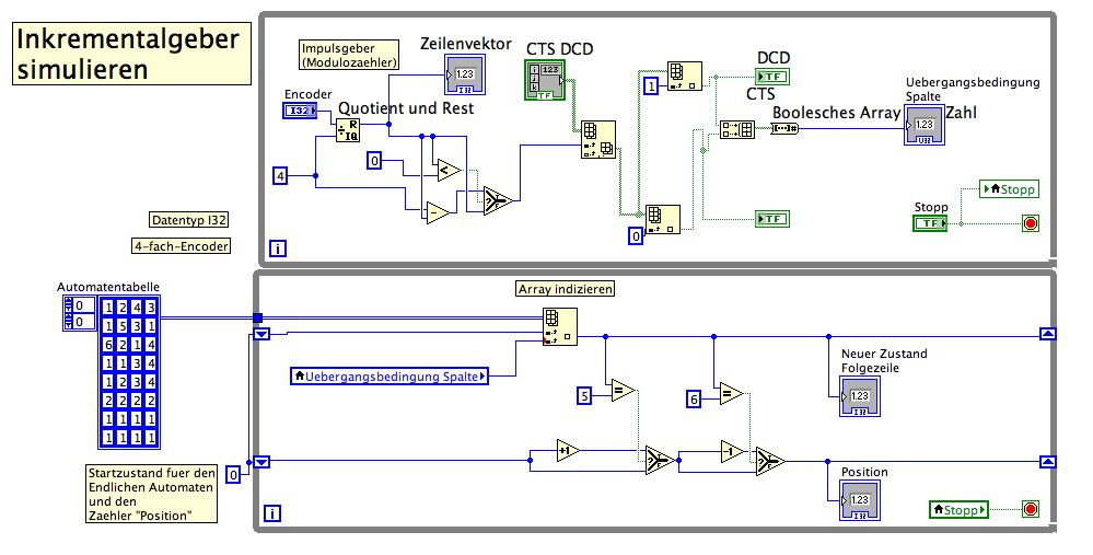

ich hab an meiner FH den Kurs Embedded Web belegt und komme jetzt bei der letzten Aufgabe nicht mehr weiter. Bahn
Man soll mit Hilfe einer vorgegebenen unfertigen VI eine Encoder-Simulation erstellen.
Ich habe jetzt von einem Kommilitonen sogar schon eine fertige Lösung erhalten, verstehe diese aber nicht so richtig. Blink
Gibt es vielleicht sogar noch eine einfachere Lösung?
Bitte helft mir, ich bin sonst echt aufgeschmissen!
10.0 .vi  Encoder_final.vi (Größe: 15,49 KB / Downloads: 363)

Ein Encoder hat üblicherweise ein A- und eine B-Spur, die 90°-phasenversetzt Pulse ausgeben. Meist (bei rotierenden Encodern) gibt es auch noch einen Z- (oder Null-)Puls pro Umdrehung. Du musst also nur 2 Bits generieren, die leicht "versetzte" Pulse darstellen…

Und wozu ist jetzt der Encoder-Schieberegler der von -10 bis 10 geht?
Und wofür ist die Automatentabelle?

In der 1. Teilaufgabe soll eine an ein COM-Port angeschlossene LED an und aus geschalten werden.
In der 2. Teilaufgabe soll dann über einen Drehregler die Helligkeit verändert werden.
Diese beiden Teile hab ich fertig.
Jetzt zu meinem Problem, die Aufgaben-Stellung:
Öffnen Sie das Encoder_vorgabe.vi und entwickeln Sie in der unvollständigen ersten While-Schleife eine Encoder-Simulation.
Verifizieren Sie die Funktionsfähigkeit des Gesamt-VIs.
