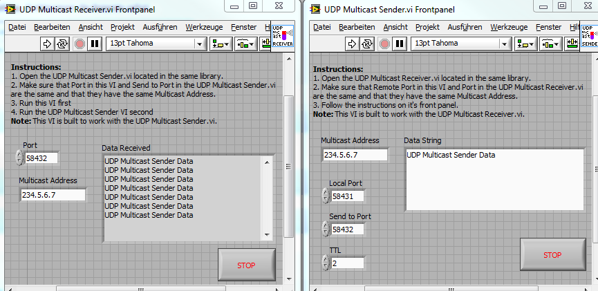

Moin zusammen,
wer hat das Beispiel von der Hilfe zum laufen gebracht? ich gebe meine IP-Adresse aber die wurde nicht akzeptiert, da die nicht im Bereich von 224.0.0.0 bis 239.255.255.255 liegt. Meine IP Adresse fängt mit 169 an.
LG Lola
13.0 .vi  UDP Multicast - Receiver.vi (Größe: 23,09 KB / Downloads: 286)

Hallo lola,
dem UDP-Multicast ist die IP-Adresse des Rechners ziemlich egal. Probier doch mal eine aus dem genannten Bereich…

Hallo GerdW,
ich habe nur mit dem PORT probiert. Ich habe die gespeicherte IP Adresse(234.5.6.7) nicht geändert.
Es kam weder keine Fehler noch keine Daten raus. Big Grin
LG Lola

Hallo Lola,
auf dem "UDP MultiCast Receiver"-Beispiel gibt es diese Anleitung:
Code:
Instructions:
1. Open the UDP Multicast Sender.vi located in the same library.
2. Make sure that Port in this VI and Send to Port in the UDP Multicast Sender.vi are the same and that they have the same Multicast Address.
3. Run this VI first
4. Run the UDP Multicast Sender VI second
Note: This VI is built to work with the UDP Multicast Sender.vi.
(Aus der LV2009-Version kopiert.)
Wenn ich diese befolge, funktionieren die Beispiele sofort:

RE: UPD-Multicast-Empfänger
(23.09.2014 08:23 )GerdW schrieb:  Hallo Lola,
Code:
Instructions:
ja mit zufall Daten funktionniert bei mir auch, aber ich will meine Messwerte übertragen lassen. Und dafür habe ich eine IP Adresse und einen Port, die ich einbinden möchte, um die Daten zu übertragen.

Hallo lola,
die LabVIEW-Hilfe zu OpenMultiCastUDP erläutert die Hintergründe zu diesen IP-Adressen. Einfach mal lesen!
Zitat:Und dafür habe ich eine IP Adresse und einen Port, die ich einbinden möchte, um die Daten zu übertragen.
Dann solltest du evtl. nicht MultiCast verwenden? Auch dafür gibt es ja Beispiel-VIs…
Zitat:ja mit zufall Daten funktionniert bei mir auch, aber ich will meine Messwerte übertragen lassen.
Niemand zwingt dich, immer nur diesen vorgegebenen String aus dem Beispiel-VI zu versenden. Du kannst dort problemlos deine eigenen Daten (als String) versenden…

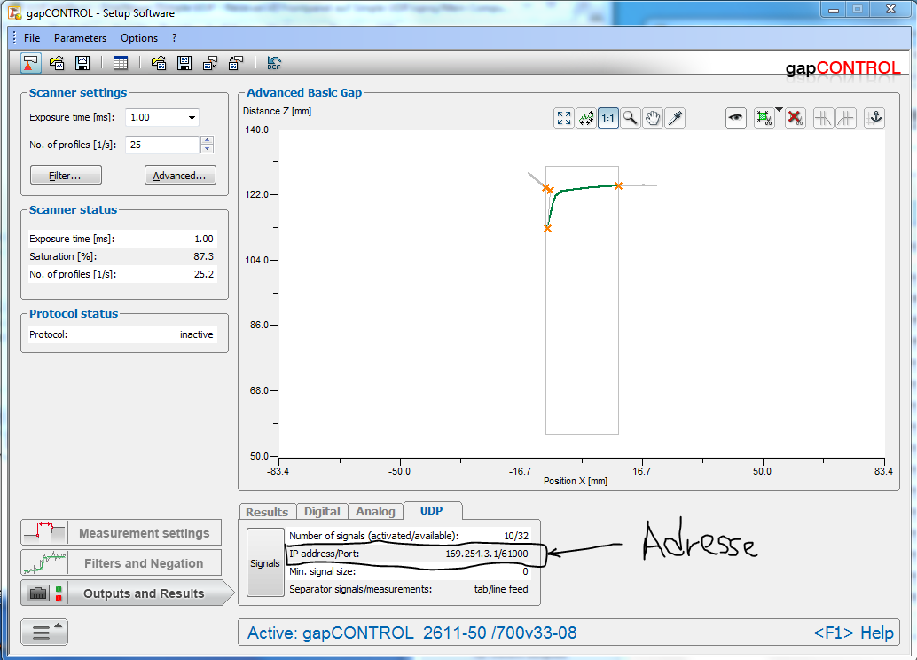

ich möchte die Daten(sieh Mal Attachment) über UDP übertragen. wie kann man das machen? als Eingabe habe ich Port und IP Adresse.
danke

Hallo lola,
was ist dieses "gapcontrol" für ein Programm? Hast du das selbst geschrieben (oder Zugriff auf LabVIEW-Sources)?
- Welche Daten willst du übertragen?
- In welche Richtung sollen Daten übertragen werden? Aus gapcontrol heraus oder in gapcontrol hinein?
- Kennst du das von gapcontrol verwendete/erwartete Datenformat?
