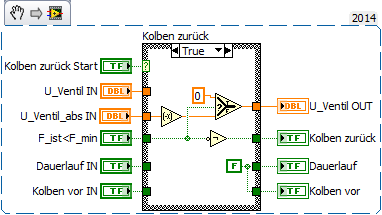

01.10.2014, 20:35
RE: Steuerung HBM QuantumX MX878 zu langsam
Hallo Kurt,
da sind wirklich üble RaceConditions in deinen VIs! Lösche so viele lokale Variablen wie nur irgend möglich!
Dein subVI "Kolben zurück" könnte z.B. so aussehen:
- Drähte statt lokaler Variablen
- FeedbackNodes (Rückkopplungsknoten) statt lokaler Variablen!
THINK DATAFLOW!

Kurt.Döner Offline
Beiträge: 14
Registriert seit: Sep 2014
LabVIEW 2013 SP 1

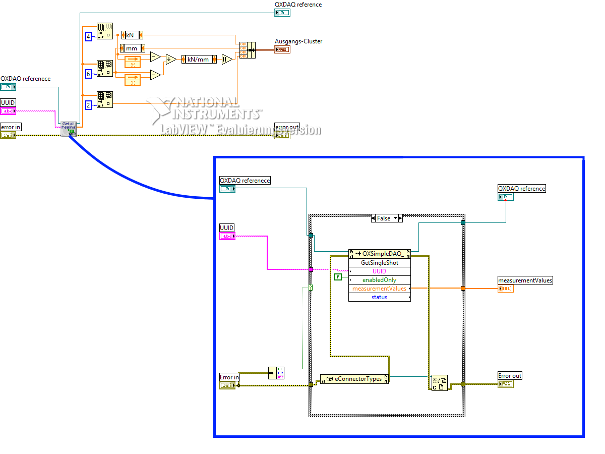

Mit welcher Schnittstelle kommunizierst du mit deinem HBM Quantum? 100 Hz bei Einzelwert-Abfrage und Setzen per Ethernet ist IMHO für einen Windows-Rechner schon recht gut.
(01.10.2014 20:35 )GerdW schrieb:  Hallo Kurt,
THINK DATAFLOW!
Da habe ich echt lange nicht mehr reingeschaut... das ist wirklich übel.... Da ist ja sogar ein Bedienelement drin, was nix tut...
Vielen Dank für die Veranschaulichung!
Hallo Kurt,
Zitat:Da ist ja sogar ein Bedienelement drin, was nix tut...
- Es war eines drin, welches nicht verdrahtet war. Dafür wurde lieber eine lokale Variable davon gelesen…
- Noch übler ist allerdings, wenn man einerseits Werte von Eingängen gleich in die Ausgänge verdrahtet und dann parallel versucht, eben diese Ausgänge nochmal per lokaler Variable zu setzen! PFUI!

Kurt.Döner Offline
Beiträge: 14
LabVIEW 2013 SP 1
(01.10.2014 20:39 )jg schrieb:  Mit welcher Schnittstelle kommunizierst du mit deinem HBM Quantum? 100 Hz bei Einzelwert-Abfrage und Setzen per Ethernet ist IMHO für einen Windows-Rechner schon recht gut.
Ich bin mir gerade nicht sicher, was genau du meinst...
Vielleicht beantwortet das Bild im Anhang meine Frage... (?)
*Nachtrag: Aus dem Cluster wird noch ein Array....! :-)
Zitat aus der Beschreibung vom MX878 auf der HBM Homepage:
Zitat:Als Kommunikationsschnittstelle können Sie den Ethernet- oder FireWire-Anschluss nutzen.
Der .NET API von HBM bleibt am Ende auch nichts anderes übrig, als die Daten über deine Netzwerkschnittstelle (oder doch Firewire) zu schicken. 100 Hz (also alle 10 ms 1x alle Ist-Werte abholen) ist nicht schlecht.
EDIT: Wozu ist der Konstruktor "Connector-Types" gut? Wird ohne weiter Verwendung wieder geschlossen. Verdacht
