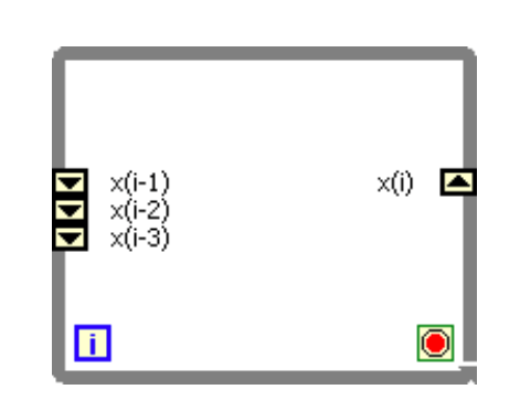

Geht das eigentlich das ich das mit 2 einzelnen Schieberegistern mache?
Ich habe ein Bild hochgeladen vll versteht ihr was ich will

Lad doch einfach mal VIs oder snippets hoch und nicht nur Bilder oder Verbalbeschreibungen.
Gruß, Marko
Edit:
Was da in deinem Bild zu sehen ist sind keine 2 Shiftreg. sondern eins.
