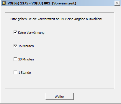

ich hab mal ne Frage zum Modul: Eingabeaufforderung für Benutzer.
Ich möchte es so programmieren, dass der Benutzer bei mehreren Auswahlfeldern nur ein Feld auswählen kann.
So, dass er nicht zwei Häkchen setzen kann.
Danke =)

Genau dafür gibt es RadioButtons aka Optionsfelder…

Danke. Und kann ich die Optionsfelder auch so programmieren, dass die -wie das Beispiel oben- als ein separates Fenster erscheinen?

Hallo bnymn,
ja klar. Einfach das Optionsfeld in ein eigenes VI packen und dieses als Dialog gestalten…
