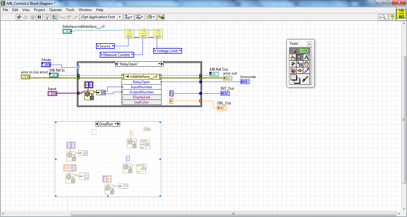

ich hab jetzt herausgefunden wie ich es erstellen kann aber dabei irgendein Fehler gemacht
27.01.2015, 08:48
Beiträge: 17.533
RE: Schnittstellenbibliothek mit LabView verbinden um SMU von mb-Technologies zu steuern
Hallo grba,
Zitat:ich hab jetzt herausgefunden wie ich es erstellen kann aber dabei irgendein Fehler gemacht
Der Fehler ist, dass du gerade versuchst, aus dem Schnittstellen-VI heraus das Schnittstellen-VI aufzurufen.
Du musst ein neues/leeres/anderes VI erstellen, welches dann dieses Schnittstellen-VI aufruft.
Anmerkung:
Wenn du das ganze Geraffel verstanden hast, würde ich dir empfehlen, statt dieses einen Schnittstellen-VIs dir mehrere zu erstellen: jeweils eines für einzelne Funktionen. Dann kannst du mit streng typisierten Inputs statt des Variants arbeiten und benötigst dieses Mode-Enum nicht mehr. Und du kannst dir zu jedem VI eine passende Doku/Kontext-Hilfe schreiben…

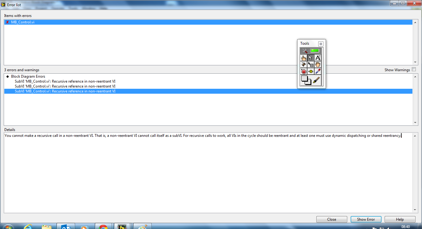

weiter hab ich neu VI erstellt wie am Bild und dann erscheint folgendes Fehler
27.01.2015, 08:55 (Dieser Beitrag wurde zuletzt bearbeitet: 27.01.2015 08:57 von GerdW.)
Beiträge: 17.533
Hallo grba,
du musst schon den passenden Variant-Typ am Input für die jeweilige Funktion bereitstellen! Die jeweilige Funktion erwartet Parameter - ohne sie geht es nicht…
Dein Beispiel #1 schreibt u.a.:
Code:
o.Source 1 ' use smu #1
Also erwartet die Funktion "Source" einen Parameter "1" - hier um die zu verwendende SMU festzulegen…
- Wenn die Funktion wie im Bild einen Integerwert erwartet (musst selbst mal mit der Kontexthilfe nachschauen, ob I32 oder U32), dann musst du den auch anschließen.
- Andere Funktionen erwarten einen Cluster aus 2 oder mehreren Werten: auch den musst du korrekt bereitstellen.
Wie oben schon geschrieben: ich empfehle das Erstellen einzelner VIs für einzelne Funktionen und den damit möglichen Verzicht auf den Variant…
