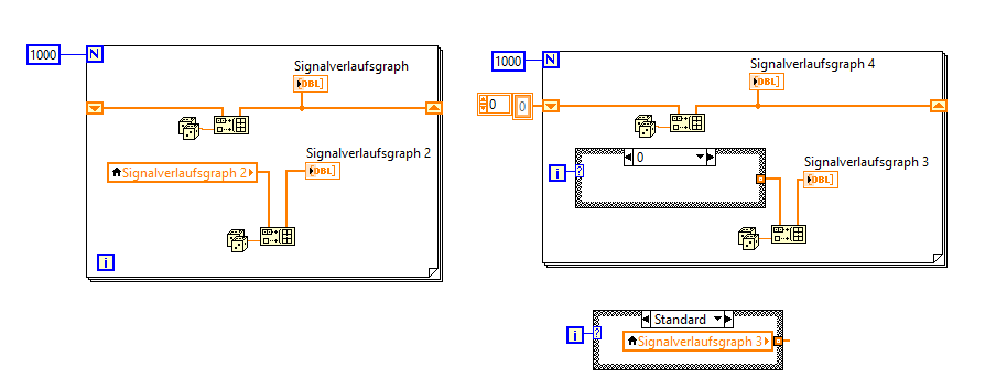

wie funktioniert denn das Umgehen des Schieberegisters?
Bzw. wie lässt sich das Problem des zu großen Speicherbedarfes (s. markos/jg's Anmerkungen) lösen?
25.11.2014, 14:27
RE: Zwischenspeicherung von Daten
Siehe Bild.
Linke Schleife: Ohne Initialisierung, rechte Schliefe: Mit initialisierung.
In den Schleifen oben: Speicherung im Schieberegister (und im Signalverlaufsgraph)
In den Schleifen unten: Kein Schieberegister, Speicherung nur im Signalverlaufsgraph.

Hallo Lucki,
danke für die Antworten. D.h. nun, dass jede der dargestellten Schleifen eine Möglichkeit zur Umgehung darstellt? Oder nur die untere Schleife ("Kein Schieberegister, Speicherung nur im Signalverlaufsgraph.")
Lg, Paul
22.01.2015, 19:46
Natürlich nur die untere Schleife. Aber das ist eigentlich gar nicht so entscheidend, denn ich muss Dir sagen: Du hast auch alle Andere so gemacht, dass der Speicherbedarf so hoch wie möglich ist.
Weitere Einsparmöglichkeiten sind:
- Die Daten in SGL-Fomat konvertieren. Für 16 bit-Daten ist das mehr als ausreichend.
- die Daten im SGL-Format zwischenspeichem, ohne sie in Stringdaten zu konvertieren. Diese Daten kann man dann auch ohne vorherige Konvertiereung als Stringdatei abspeichern.
Das eigentlich Wichtige ist aber:
Die Daten laufend abspeichern und nicht erst, wenn nach drei Tagen der Stop-Knopf mal gedrückt wird. Das Vi stürzt dann zwar auch mal ab, aber erst, wenn die 3Tbyte Festplatte voll ist und nicht schon, wenn die 3 Gbyte im Memory voll sind.
