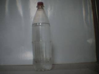

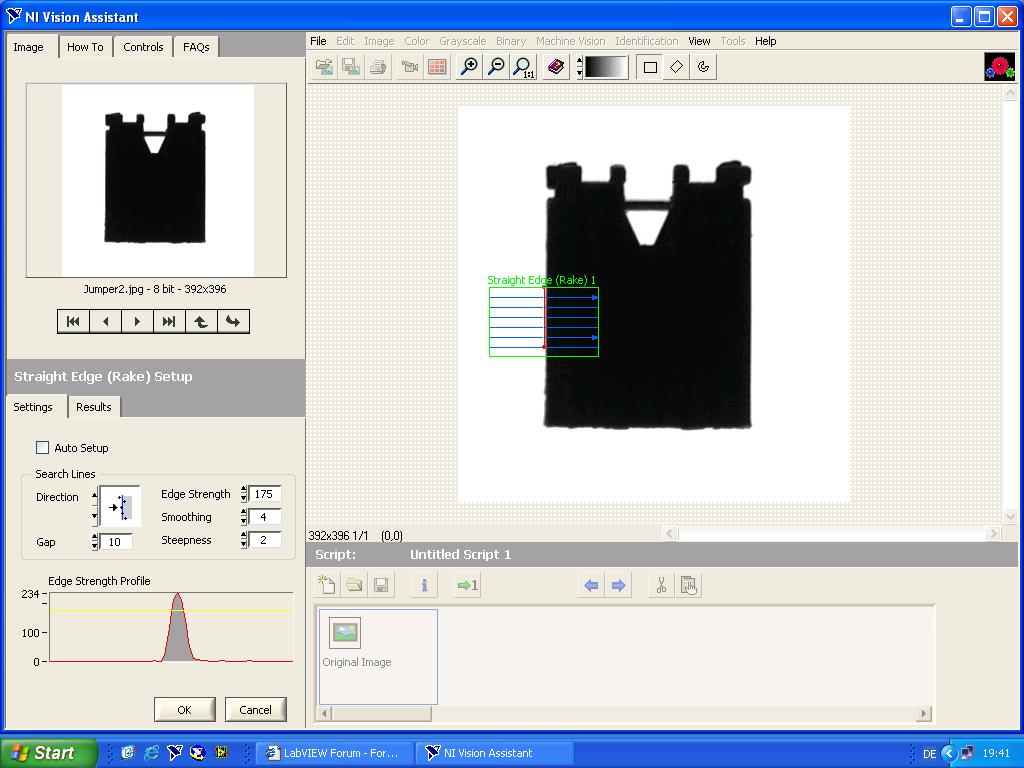

Nun habe ich überlegt den Füllstand in einer Glasflasche zu erkennen.Ich erstelle zunächst ein Graubild und versuche danach die kante zu erwischen.Selbst wenn ich die Flasche mit Wasser fülle, entsteht eine ziemlich gute Kante doch ich weiß nicht so richtig mit den Einstellungen beim"edge detector" umzugehen. Mal treff ich die Kante richtig, dann wieder garnicht. Hättet Ihr eine Idee was ich vorher noch mit dem Bild machen könnte oder wie ich die Einstellungen beim edge detector vornehmen müsste. Wäre echt super...

Wegen der Edgedetect-Einstellungen kannst Du mal schauen, wie sich die Kantensuche Ändert, wenn Du einfach mal darin rumprobierst. "Gap" ist im Prinzip die Anzahl oder der Abstand der suchenden "Linien" im ROI.
"Edge-Strength" legt fest, welchen Wert der Hell/Dunkelsprung an der Kante überschreiten muss. Smoothing etc. sind Einstellungen, die bewschreiben, innerhalb welcher "Strecke" ein solcher Sprung stattgefunden haben muß.
Ich hoffe das hilft Dir schonmal etwas. Gruß!

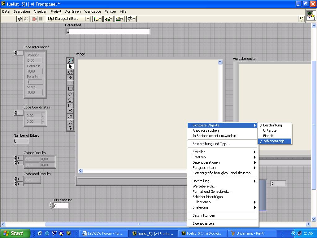

Wegen dem Tank, hier ist mein erster VI mit der Berechnung.
und nicht zu vergessen: Danke
Sonstige .vi  fuellst_5.vi (Größe: 127,22 KB / Downloads: 275)
02.11.2006, 21:58 (Dieser Beitrag wurde zuletzt bearbeitet: 02.11.2006 21:58 von Mr.T.)
Mr.T Offline
Beiträge: 1.007
88400
Füllstanderfassung
Dafür sind wir alle da - gerne.
Wegen dem Tank:
Du kannst an dem doppelt gezogenen "Draht", an dem Deine Caliper-Results angeschlossen sind erkennen, dass das Ergebnis des Caliper (Caliper-Result) nicht nur ein Punkt ist, sondern sogar ein 2D-Array mit einer möglichen Vielzahl an Punkten. Aus diesem Grund meckert der Tank. Welchen der Punkte möchtest Du anzeigen? Da es bei Dir nur einen Punkt geben sollte (bzw. Linie) extrahiere aus diesem Array den Wert und leite diese dann an die Berechnung weiter. Dann get es auch direkt mit dem Tank.
Zum Beispiel Element 0:
Übrigens - der Tank kann auch zusätzlich den Zahlenwert anzeigen:
Einfach rechtsklick auf den Tank -> Sichtbare Objekte ->...
Gruß!

also mit Edge Detect bin ich schon mal deutlich weitergekommen...
