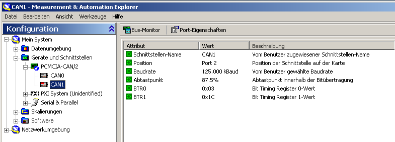

ich versuche gerade eine PCMCIA-CAN/2 Series 2 CAN Karte von NI zum laufen zu bringen, aber es rührt sich nix.
Verkabelt habe ich so (gemäß Handbuch):

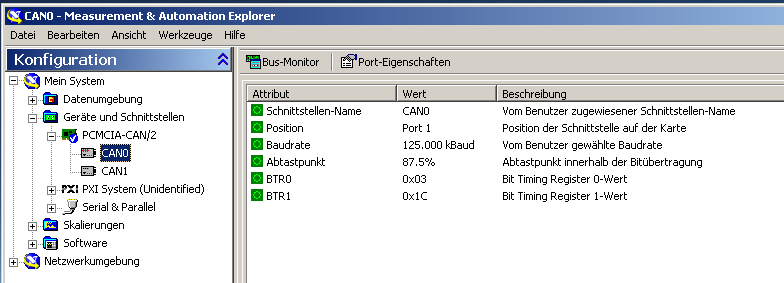

Die Karte ist im MAX so eingestellt:

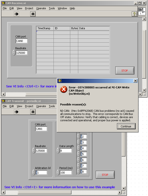

Ich verwende zum Testen die beiden VIs "CAN Reveive.vi" und "CAN Transmitt -periodic.vi" aus dem Example finder, aber beim Empfänger kommt nichts an. Wenn ich am Stecker der PCMCIA-Karte wackle kommt es zu folgender Fehlermeldung:
Kennt sich jemand mit sowas aus? Hab ich falsch verkabelt? Oder ist ganz stumpf die Karte kaputt? (ich hasse dieses PCMCIA Gefrickel ...)

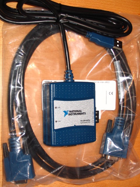

danke ... hab schon eineSmile
sogar mit Original-KabelSmile
