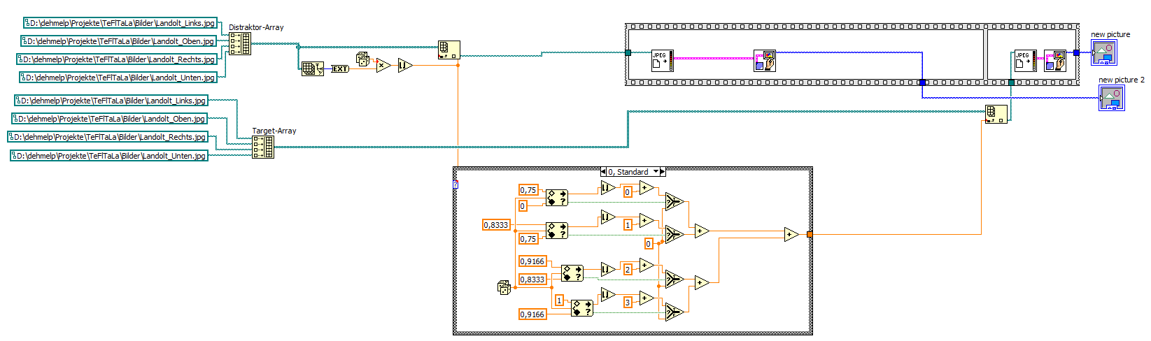

Ich bin grade dabei ein Experiment zu programmieren und stoße an die Grenze meines LabView Wissens...

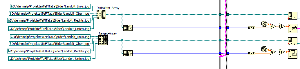

Für das Experiment sollen nacheinander zwei Bilder (Bilder von Ringen die nach oben/unten/links/rechts offen sind) auf dem Frontpanel erscheinen...Der Teil funktioniert auch super, jetzt aber das Problem...
Die Reihenfolge der 2 Bilder muss mit bestimmten Wahrscheinlichkeiten erfolgen.
Es gibt vier mögliche Bilder(oben/unten/links/rechts). Jedes der Bilder kann per Zufall als erstes, als zweites, oder als erstes und zweites Bild erscheinen. Insgesamt gibt es als 16 Kombinationen von Bildfolgen. Von diesen 16 Kombinationen sollen vier Kombinationen (nämlich oben-oben, links-links, rechts-rechts, unten-unten) in 75% der Fälle auftreten. die restlichen 25% der Durchgänge sollen sich auf die restlichen 12 Kombinationen(oben-unten, unten-rechts, rechts-links, etc...) verteilen.
Ich hatte schon die Idee ein ellenlanges Array zu schreiben, aber das muss doch auch besser gehen!!!
Hat vielleicht jemand eine Idee wie man für diese Aufgabe einen coolen Zufallsgenerator/Kombinationsgenerator programmieren kann?
Eure Hilfe wäre super!!!
p.S.:Bild von der momentanen Lösung die ersetzt werden muss...

RE: Wahrscheinlichkeit und Kombination
Sieh mal unter https://de.wikipedia.org/wiki/Wahrschein...tefunktion nach.
Wenn Du die Umkehrfunktion der kumulativen Verteilungsfunktion hast, kannst Du mit den Zufallszahlengenerator [0,1[ von LabVIEW die gewünschten Kombinationen mit der richtigen Wahrscheinlichkeit effektiv auswürfeln.

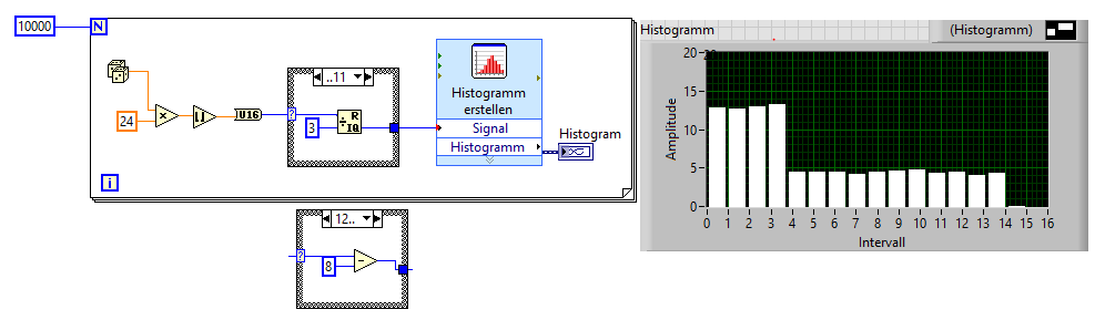

24.07.2015, 17:37 (Dieser Beitrag wurde zuletzt bearbeitet: 24.07.2015 17:44 von Lucki.)
So ginge es auch:
Aufgabe
Es gibt die 16 Kombinationen 0..15. Die 4 Kombinationen 0..3 sollen mit dreifach höherer Wahrscheinlichkeit gezogen werden wie die anderen 12 Kombinationen.
Lösung: Man bastele einen Würfel, der mit gleicher Wahrscheinlichkeit die Zahlen 0..23 würfelt, und ordne den vier drei Mal so wahrscheinlichen Kombinationen jeweis 3 dieser Zufallszahlen zu.
z.B. so:
Zu den Zufallszahlen 0..2 gehört die Kombination 0
Zu den Zufallszahlen 3..5 gehört die Kombination 1
Zur den Zufallszahlen 9..11 gehört die Kombination 3
Zur Zufallszahl 12 gehört die Kombination 4
Zur Zufallszahl 23 gehört die Kombination 15
Edit: das Histogramm ist nicht perfekt konfiguriert, habe jetzt aber keine Lust das zu ändern.
(24.07.2015 17:37 )Lucki schrieb:  So ginge es auch:
Aufgabe
z.B. so:
Und genau das ist die Umkehrfunktion der kumulativen Verteilungsfunktion!
