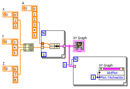

ich bekomme drei 1D Arrays(3 Signale)von meiner Hardwaré und möchte jedes Signal auf eine Y Achse setzten und in einem XY Graphen anzeigen.
Ich weiss nun nicht wie ich die drei Signale bzw. Plots auf die Achsen bekommen.
Meine Überlegung: Ich füge die drei Arrays zusammen und gebe dann jeden Index des neuen Arrays auf eine Achse.
Das TestVI ist angehängt(version 2012)
Gruß HCO

Hallo HCO,
so geht das:
Ansonsten: Profil_ergaenzen

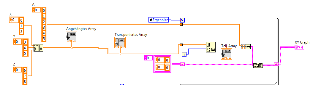

Habe es jetzt selber gelöst.
Siehe Anhang.
Die lokale Variable "Ergebnis" gibt die aktuelle Legendenanzahl an.
Gruß HCO
23.10.2015, 19:50
Beiträge: 17.538
RE: XY Graph
Das Problem war nicht die lokale Variable, sondern das TransposeArray!
Und warum jetzt das IndexArray statt Autoindizierung???
Warum Schieberegister und BuildArray statt Autoindizierung???

Hi Gerd,
ich habe es nicht anders hinbekommen.
Im Nachhinein funktioniert es doch nicht wirklich.
Die Signale, die ausgewählt sind, werden miteinander addiert damit ich die genaue Legendenanzahl habe.
Dann wird die For Schleife so oft ausgeführt wieviele Signale ausgewählt sind und aus dem vorhandenen Array dann der richtige Index ausgewählt und
dann durch das Schieberegister in meinen Graphen geschoben.
Deswegen geht ja die Autoindizierung nicht, da ich die For-Schleife ja nur in der Anzahl der ausgewählten Signale durchlaufe.
Ich lade das VI mal hoch.
Für Hilfe wäre ich dankbar.
