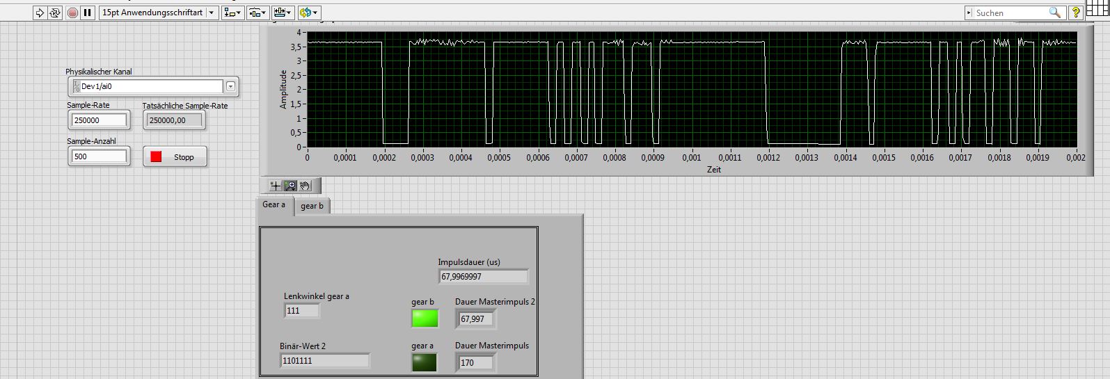

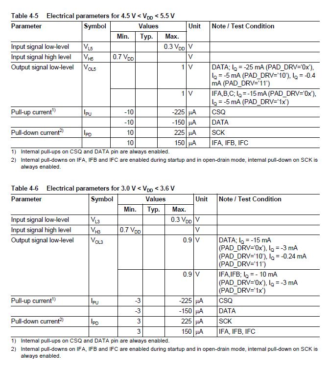

Ich hoff du hast jetzt gemeint ab Wann es als LOW und ab wann es ab High gilt.
Das sind jetzt die Pegel die Ich im Datenblatt vom Sensor gefunden habe.
HIGH < 0,7V
LOW > 0,3V

ich beziehe mich auf die +1/-4V, die in deinen Bildern mit den Graphen zu sehen sind.
Wo kommen diese Pegel her, wenn du nach eigener Aussage am Ausgang eines TTL-ICs misst? Wikipedia gibt da andere zu erwartende Spannungspegel an…
Außerdem scheint der Pegel leicht zu driften, wie kann das sein?

RE: SPC(Short PWM Code) auslesen.
[/code]
Zitat:ich beziehe mich auf die +1/-4V, die in deinen Bildern mit den Graphen zu sehen sind.
Die kamen weil ich das Vorzeichen geändert habe im VI weil mich die umgekherten Flanken gestört habe ich habe es korrigiert und habe mit dem Baustein doppel invertiert.
Zitat:Außerdem scheint der Pegel leicht zu driften, wie kann das sein?
Das ist eine gute Frage ich weiß es nicht

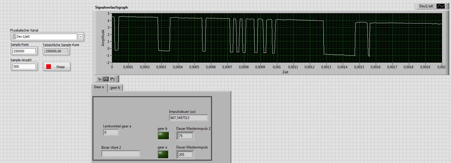

Hallo Keywan,
jetzt hast du Signalpegel, die weit außerhalb der TTL-Spezifikation liegen - und dazu auch immer noch driften.
Wie bekommst du Werte >5V und unter GND-Potential mit einem TTL-IC zustande?
Solange du noch nicht einmal korrekte Spannungspegel sicherstellen kannst, sollten wir nicht über die Vermessung von Pulsbreiten im µs-Bereich reden…
Ich tippe mal auf ganz schlechtes Masse-Potential. Möglicherweise fehlt die Masse-Verbindung zwischen Analogkarte und 7414 total.

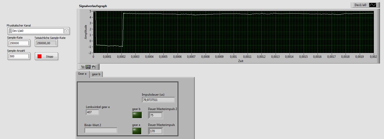

Hallo Miteinander,
IchSelbst,
Zitat:Ich tippe mal auf ganz schlechtes Masse-Potential. Möglicherweise fehlt die Masse-Verbindung zwischen Analogkarte und 7414 total.
Du hattest es Recht die Verbiundung war nicht korrekt.
Es sieht schon wesentlich besser aus.
