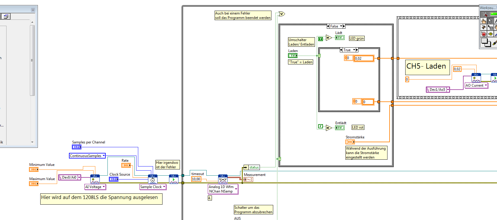

für eine Projektarbeit an der FH muss ich einen (Batterie-)Teststand bauen, mit dem ich eine Batterie be- und entladen kann. Dies geschieht über die die Umkehr der Stromrichtung. Als Stromquelle habe ich Meilhaus 3106, diese liefert neben den Laststrom auch den Steuerstrom für die Optokoppler, welche ich auf einer Lochkarte entsprechend verschaltet habe. Dies funktioniert auch tadellos=)
Im nächsten Schritt möchte ich mit der 1208FS die Spannung an der Batterie (bzw. testweise erst einmal an einem Widerstand) messen/ aufnehmen, um den Spannungsvrlauf in einem Graphen darstellen zu können und die Daten in eine Datei (Excel/ CSV) zu schreiben.
Wie schon die VIs für den Stromausgang an der 3106, benutze ich die von Meilhaus mitgelieferten Beispiel-VIs welche ich per copy&paste in mein Programm eingefügt habe. Den Strom erzeugen klappt wie bereits erwähnt einwandfrei, wenn ich jedoch das "Spannung-mess-und-Graph-erzeugen"VI in mein Programm einfüge passiert: nichts. und sobald ich das PRogramm via "Stop-Button" in der While-Schlife beende, kommt folgende Fehlermeldung:
"Fehler 52
Mögliche Ursachen: invalid specified operation for this Ulx Start" oder so ähnlich (befinde mich nciht mehr im Labor und dort habe ich keinen Internet-Zugang)
der 1208FS befindet sich im differentiellen Modus, Hi und LO liegen an der Batterie und GND auf dem AGND des 3106.
Danke schon einmal im Voraus,
P.S.: Screenshots meines Programmes sind hier im Anhang; das VI ist recht groß daher zwei Screenshots

Hallo Flenzelot,
warum fragst du "N Chan" ab, wenn dein AI-Task nur einen Kanal enthält?
Und warum muss man eine boolschen Wert auf Gleichheit mit TRUE/FALSE prüfen?

Ich habe diese VIs einfach von MEilhaus übernommen, gibt es bei denen zum Download. Aber daran liegt es nicht, auch wenn ich andere Einstellungen für das REad-VI wähle kommt die FEhlermeldung. Die Fehlermeldung bezieht sich auch eindeutig auf das "Start-Task-VI".
Die Boolsche Abfrage habe ich einfach nur implementiert, um eine rote und eine grüne LED am Frontpanel leuchten zu lassen, je nach Stromrichtung respektive ob ge- oder entladen wird.
09.02.2016, 15:52
RE: Probleme Spannungsmessung mit 1208FS
Hallo Flenzelot,
Zitat:Die Fehlermeldung bezieht sich auch eindeutig auf das "Start-Task-VI".
Nein, das bezieht sich nicht auf die StartTask-Funktion, sondern auf die Funktionen davor, mit denen du die Parameter festlegst.
Leider verdeckt die Fehlermeldung einige der Parameter im Bild!
Prüfe doch einfach mal, welche Optionen deine Hardware erlaubt…
Kleiner Seitenhieb: bei NI-Geräten und DAQmx würde dir die Fehlermeldung auch sagen, welche Option falsch gesetzt ist… Big Grin

Tatsache, ich habe den Clock-Parameter auf "onboard clock" gestellt und Schwups funktioniert es. Gut, soll mir Recht sein. Macht für mich keinen Unterschied (wozu sind die Clock-Parameter überhaupt gut?).

Zitat:wozu sind die Clock-Parameter überhaupt gut?
Um das Sampling zu kontrollieren?
(Zum speziellen Parameter: Es soll ja Geräte geben, die auch externe Takte oder alternative Clock-Signale unterstützen.)

Wenn Das Programm bei einer Fehlermeldung auch beendet werden soll.
Dann sollte der Ausgang des ODER Gatters an die While-Schleife Abbruchbedingung angeschlossen werden.

Moin Freddy, da hast du Recht und eigentlich hatte ich das auch so, da ist wohl was beim "aufräumen" schief gegangen.
