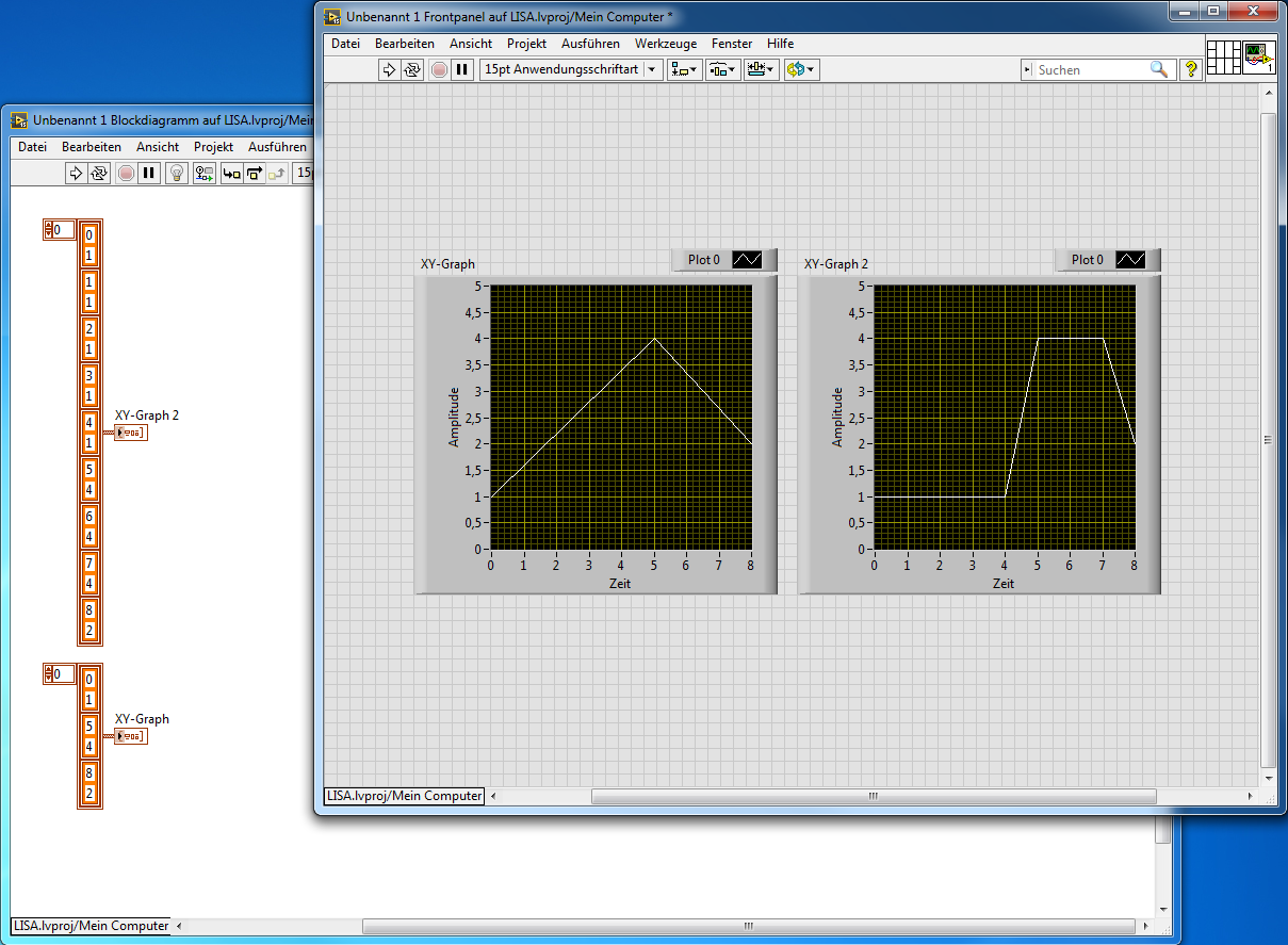

ich suche eine Möglichkeit einen XY-Graphen mit Wertepaaren zu füttern.
T_SYS,VALUE
0,1
5,4
8,2
Daraus sollte dann folgender Signalverlauf dargestellt werden:
T_SYS,VALUE
0,1
1,1
2,1
3,1
4,1
5,4
6,4
7,4
8,2
Dabei möchte ich ungerne alle fehlenden Einträge im Array ergänzen. Geht sowas über irgendwelche Einstellungen im Plot/Graph oder sonstwie?

Hallo TSC,
schau dir doch mal die Ploteigenschaften an, insbesondere die "Interpolation"…
Wobei dein "XY Graph 2" ja trotzdem eine "Interpolation" benutzt: du hast auch hier eine "Rampe" statt einer "Stufe" - von daher ist deine Frage nicht ganz eindeutig gestellt… Big Grin

HABS!
rechtsklick auf die Plotanzeige, Interpolation!
Hoffe ich habe niemandem zu viel Aufwand beschert!
