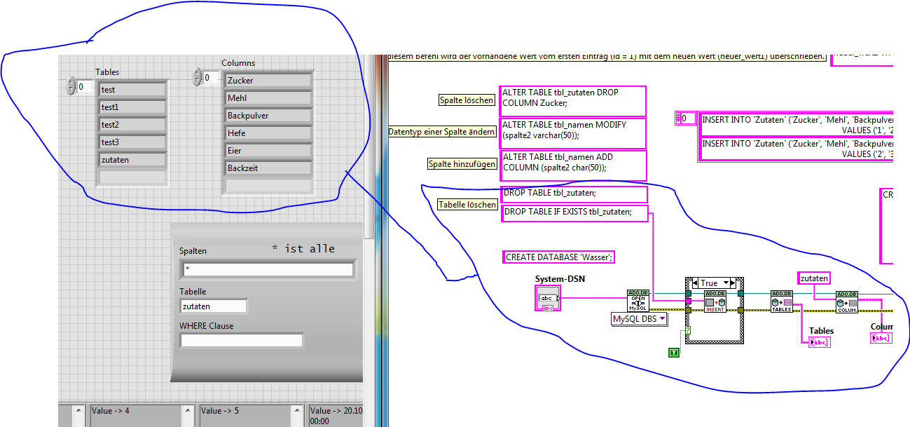

RE: Datenbank
wenn ich beim Datensätze zwischen bestimmten Werten ausgeben möchte, dann wird der Befehl SELECT * FROM Table WHERE ID BETWEEN 1 AND 3; benutzt.
Wenn ich diesen Befehl auf die Spalte Zucker anwenden möchte, in der die Zahlenwerte 1,2,3 vorhanden sind, dann müsste ich mit dem Befehl SELECT * FROM Zutaten WHERE zucker BETWEEN 1 AND 3; den Zahlenwert 2 erhalten?
Es wird jedoch bei mir die ganze Tabelle angezeigt (siehe Bild).
Gruß HCO
13.10.2016, 15:48
Beitrag #27
RE: Datenbank
(13.10.2016 15:32 )Hydrogencarbonat schrieb:  Hi,
NEIN, damit erhältst du ALLE Spalten (Select *), bei denen in der Spalte Zucker der Text (leider hast du das als char(50) definiert) zwischen (inklusive) 1 und 3 liegt. Und genau das bekommst du auch. Rtmfx
