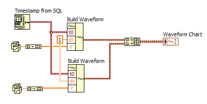

ich lese den timestamp und ein den jeweils letzten Wert fuer ein paar Temperaturen von MySQL. Die Temperaturen werden dann in einem Chart angezeigt. Gibt es eine Moeglichkeit, den Timestamp mit in den Chart zu bekommen? Das Ziel ist, wenn ich Rechtsklick auf den Chart mache, kann ich die letzten x Werte nach Excel exportieren, dann waere schoen, wenn eine Zeit mit dabei waere. Shift Register ist nicht so gut, wenn das ganze seit Stunden laeuft, have ich 100e Werte, ich will aber nur einen Schnappschuss.
Im Moment bekomme ich nur einen irrigen Zahlenwert.

Du müsstest "echte" Waveforms in das Chart schieben, in etwa so:

ok, ich versuchs heute abend
