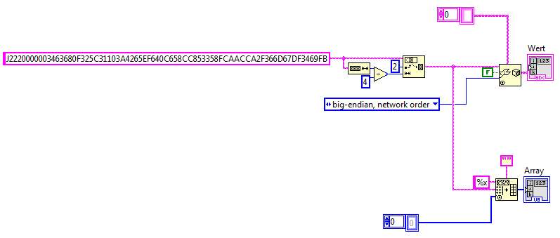

ja, ich habe einen Input-String dessen Inhalt ich in Einzelwerte zerlegen und damit rechnen will und nein, ich will nicht jeden einzeln behandeln. Mein file hat über 20.000 Zeilen, sodass diese Schleifenlösung dauert. Ich hoffe auf eine etwas elegantere Lösung und schnellere Lösung. Um bei meinem Beispiel zu bleiben, ich will: 22h + 00h + 00h + 00h + 34h + 63h + ... + 69h rechnen, damit ist Chksum Berechnung noch nicht abgeschlossen, das ist aber das wesentliche Problem. Die Einzelwerte sind immer 2 Characters lang. Habe Versuche mit String deserialisieren und Tabellen-String nach Array gemacht (siehe Anhang), kriegs aber nicht hin.
... oder anders gefragt:
Wie kann ich diesen String (ohne Schleife, mit einer Funktion) in ein 1D Array aus zwei Zeichen langen Strings umwandeln ?

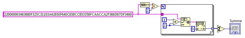

RE: Motorola S-Record
Moin,
also, mal zur Ansicht (siehe Anhang), die Schleifenlösung ist schon was langsames, mein "Nichtschleifenansatz" ist zwei- bis dreimal schneller. Parallelisierung ist natürlich ein Ansatz, da ich aber nicht genau weiß wie viele S-Records es sind muss man sicher einigen Gehirnschmalz in die "Verteilung" stecken. Ich hatte gehofft durch eine geschickte Transformation des Strings ein Array aus zwei-Zeichen-Strings zu erzeugen, welches ich dann auf die Funktion Hex-String-nach-Zahl gebe und dieses wiederum auf Array addieren usw. Da ist man ja mit der Funktion Tabellen-String nach Array auch nah dran, nur leider gibts im S-Record kein Trennzeichen. Kann ich nicht irgenwie eine Formatierung vorgeben die LV dazu veranlasst immer zwei Zeichen in ein Array-Element zu packen ?

Hallo JATler,
Zitat:Kann ich nicht irgenwie eine Formatierung vorgeben die LV dazu veranlasst immer zwei Zeichen in ein Array-Element zu packen ?
Du könntest ScanFromString mit dem Format %2s verwenden - aber ob das jetzt schneller wird…
Zu deiner Umsetzung:

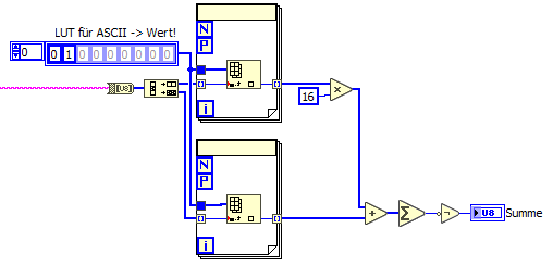

- Bei der zweiten Umsetzung würde ich das "-48" vor dem ArrayDecimate durchführen…
Hier noch ein anderer Ansatz:
Du musst nur die LookupTable (LUT) für die Umwandlung von ASCII-Wert in Zahlenwert vervollständigen, die Tipparbeit habe ich mir hier gespart…
(Edit: auch hier kann die Umwandlung über die LUT natürlich vor dem Decimate durchgeführt werden.)

... so, wird langsam, Faktor 7 bis 8 (siehe Anhang)
LUT ist nochmal ein schöner Ansatz, probier ich aus und danke für den Tip "ScanFromString mit dem Format %2s"
Warum würdest Du die "-48" vor dem ArrayDecimate durchführen ? Wenn ich das in beide Zweige packe habe ich doch die Chance auf Parallelisierung oder ?
