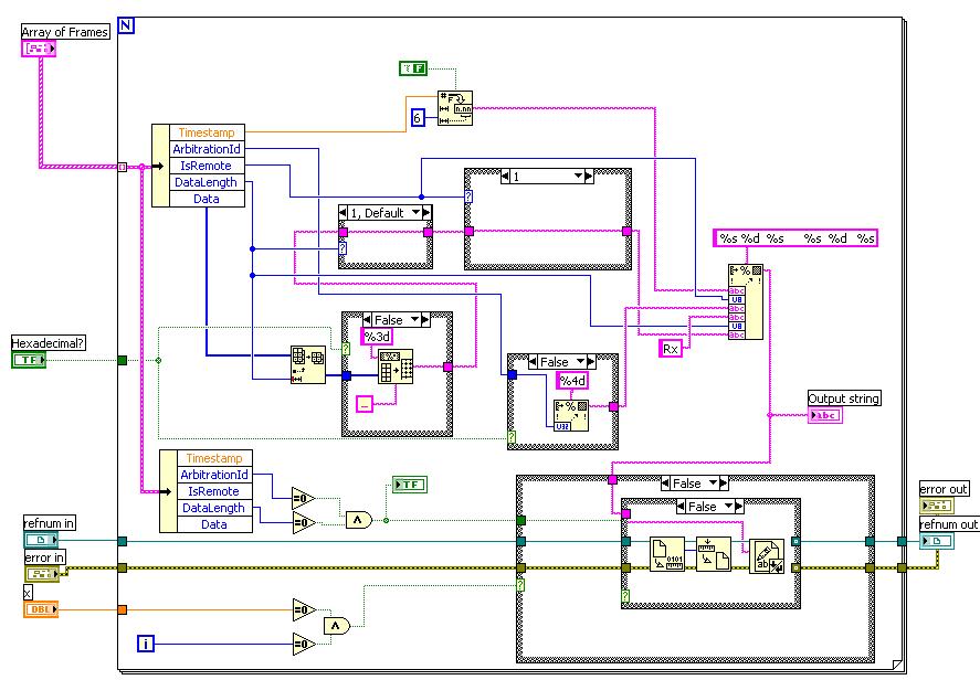

Ich erfasse Messdaten von einer CAN-karte, und die möchte ich ja Zeilenweise in einem Text-file speichern, alles läuft gut, hat alles geklappt..... aber ich möchte ja immer am anfang meines dateies Kommentar schreiben....
Ich erfasse ja mehr als 5000 Zeile in 1 sekunde, und alles läuft in einer While-schleife, und wenn ich versuche das kommentar vorher in der datei zu schreiben, dann wird's überschrieben nach der ausführung von derVI.....
Ich möchte nur 3 Zeilen am Kopf der Datei schreiben und danach die Messwerte... und dass muss gelten für alle dateien die ich öffne...
Würdet mir vielleicht da helefn
Danke im Vorraus

Hallo Torab,
poste doch mal Dein VI.
Das ist bestimmt nur ein kleines Problem.

Danke Andreas...
Anbei ist ja mein VI....
Das Block befindet sich ja in einer While-Schleife, und die Botschaften bekomme ich über FRAMES-ARRAY...

Hallo torab,
versuchs mal wie in dem Screenshot.
Mit der Funktion "Get File Size" wird die Größe des bereits erstellten Files (mit dem Kommentar) ermittelt und mit "Set File Position" wird die Position an der eingefügt werden soll angegeben (hier das Ende).
Wäre besser wenn Du die LabVIEW-Version angeben würdest mit der Du arbeitest.
Gruß,
Marko
