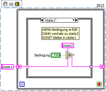

hier ein simples Beispiel für eine Statemachine inklusive Bedingungstest für einen Statewechsel:
Ich habe der Einfachheit halber String-Konstanten verwendet, funktioniert mit Enums aber ebenso.
Auch diese unbedingt typdefinieren!
@IchSelbst: Ich verwende die engl. LabVIEW-Version… Big Grin
