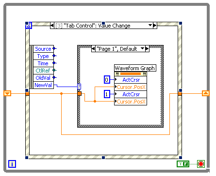

also zum Stand: alle Cursor stehen beim Abgleich beim richtigen Zeitwert, das kann ich mir auch anzeigen lassen und das passt. Nur in der Cursor-Legende stimmt der Zeitwert (x-Wert) und demnach auch der y-Wert nicht, kann man die Cursor Legende extra beschreiben?

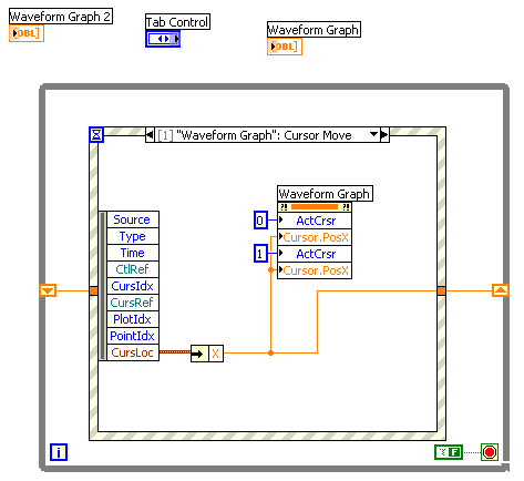

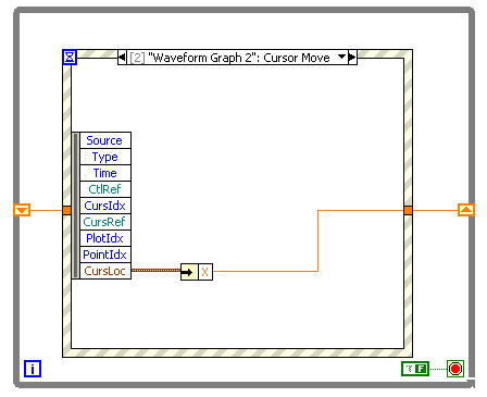

<div align="left">Hallo,
hab mir mal dein Posting angeschaut und verstehe inzwischen dein Problem/Fragestellung. Sieht fast nach einem Bug in LV 8.20 aus, das muss mal dringend NI gemeldet werden.
Habe mal ein paar Versuche gemacht, die Cursor-Legende wird offenbar nur dann zuverlässig auf den aktuellen Stand gebracht, wenn sie sichtbar ist. Das ist bei dir ja nicht der Fall, da du dir verschiedenen Graphen auf verschiedenen Feldern eines Tab-Controls liegen.
Möglicher Workaround: Du erweiterst deine Event-Struktur, hierzu ein vereinfachtes Bsp-VI:
Sonstige .vi  Untitled_1.vi (Größe: 25,79 KB / Downloads: 241)
MfG, Jens</div>
habe noch mal mein und dein VI angeschaut. Im Prinzip funktioniert mein Vorschlag. Problem bei deinem VI ist wohl, dass du in deinen Graphen 3600 Punkte pro Graph hast und die Cursor an die Graphen gebunden hast. Mir war schon gestern aufgefallen, dass sich je nach Graph nicht jeder Punkt per Mausziehen oder auch Eingabe eines Wertes per Tastatur in der Cursor-Legende genau einstellen liess.
Wenn du dir mal das VI anschaust und den Zeitbereich auf z.B. 0-100 eingrenzt, dann arbeitet alles perfekt.
Wenn der komplette Graph angezeigt wird (x-Achse autoskaliert), dann gibt es leider immer noch Ungereimtheiten. Aber probiere dann mal z.B. einen der x-Werte in der Curosr-Legende per Tastatur zu editieren, da werden NICHT alle Eingaben akzeptiert, sondern immer auf einen offenbar anzeigbaren Wert gerundet!!! Schon wieder ein Punkt, der wohl mal NI als Bug gemeldet werden sollte!!!!
Da fällt mir als Workaround nur noch ein, die Cursor-Legende wieder auf Invisible zu stellen und mit eigenen Indikator-Elementen als Anzeige-Element zu arbeiten.
MfG, Jens</div>
