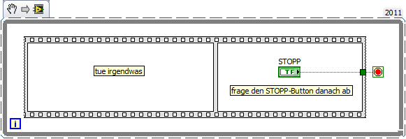

THINK DATAFLOW!
Dein Stoppbutton wird sehr wahrscheinlich wesentlich früher abgefragt als du dir denkst, weil der Inhalt der Schleife einige Zeit zur Ausführung benötigt.
Deshalb wird den Buttonklick eben erst mit der nächsten Iteration bemerkt…
Lösung: Den Stoppbutton wirklich erst zum Schluß der aktuellen Iteration abfragen: eben per DATAFLOW sicherstellen, dass erst alles andere in der Schleife abgearbeitet wird, bevor du den Button liest! (Im simpelsten Fall per Sequenzrahmen.)

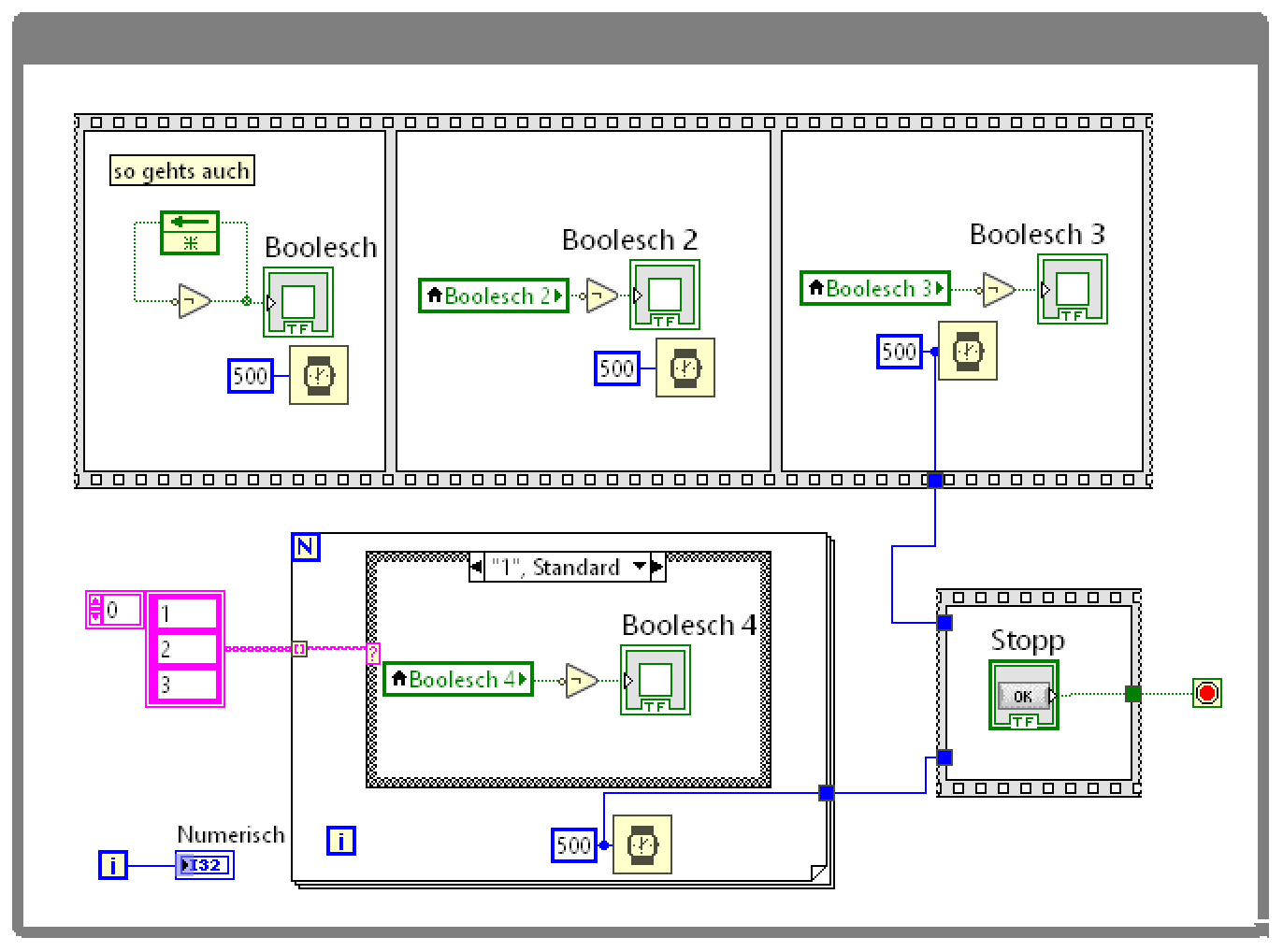

ich habe Dir mal zwei Möglichkeiten aufgebaut, die bei einem While Stop sofort unterbrechen.
Die Sequenz und auch die Stapelverarbeitung werden durch die IF Anweisung gestoppt.
Ich habe den Stop Schalter von Latch auf "Beim Drücken schalten" gesetzt.
Vielleicht hilft es bei Deinen Überlegungen etwas weiter.
Freddy

Obacht: auch Freddys Beispiel wird (sehr wahrscheinlich) eine weitere Iteration durchführen…
THINK DATAFLOW!

Zitat:Obacht: auch Freddys Beispiel wird (sehr wahrscheinlich) eine weitere Iteration durchführen…
Das ausgewählte Array oder dieTeilsequenz wird abgearbeitet, wenn sie innerhalb ihrer IF Anweisung sind.
Alle anderen nicht.

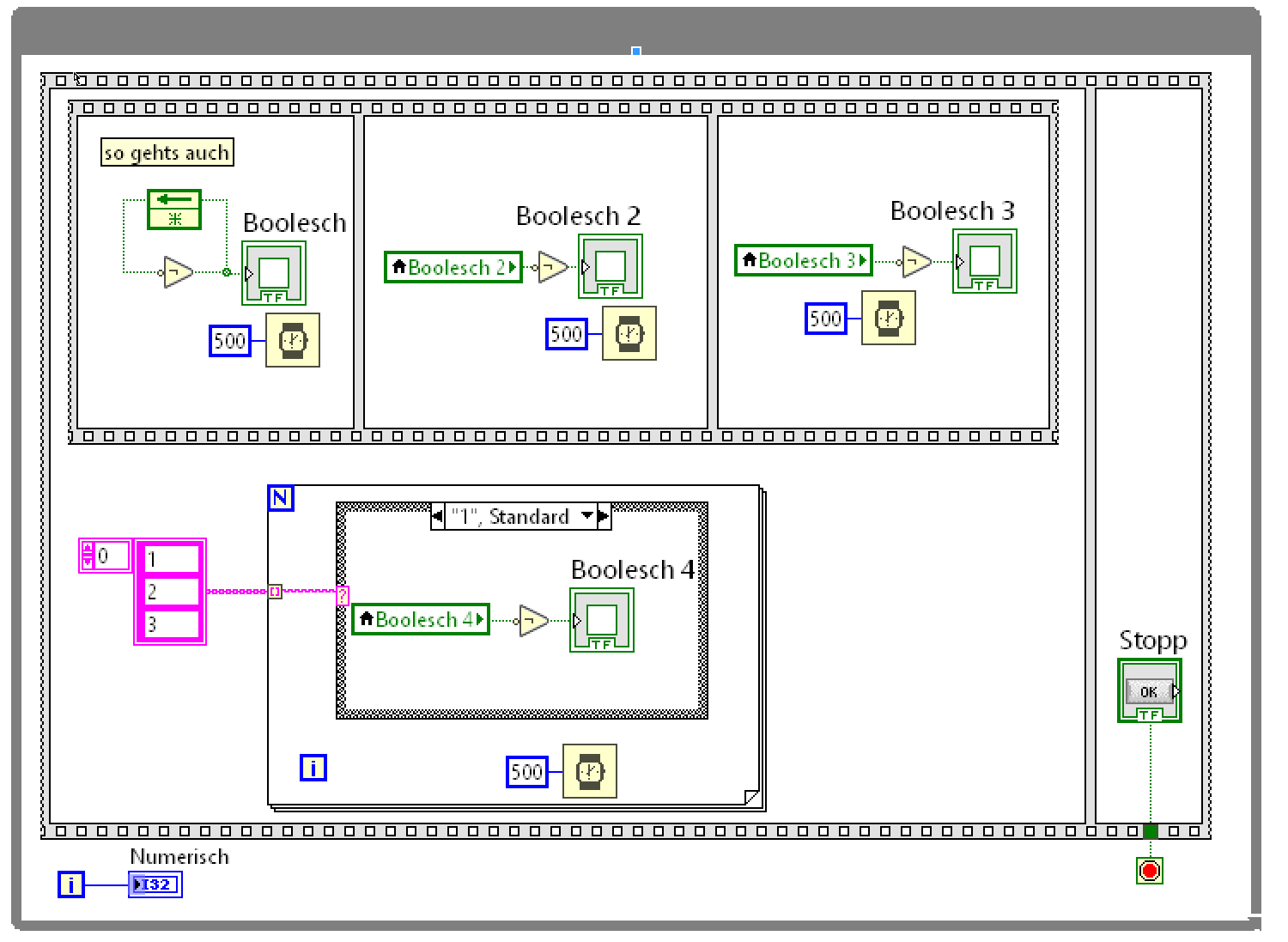

so verhindert man mittels DATAFLOW, dass eine weitere (ungewünschte) Iteration erfolgt:
Den Button erst dann lesen, wenn der restliche Code in der Schleife abgearbeitet ist…

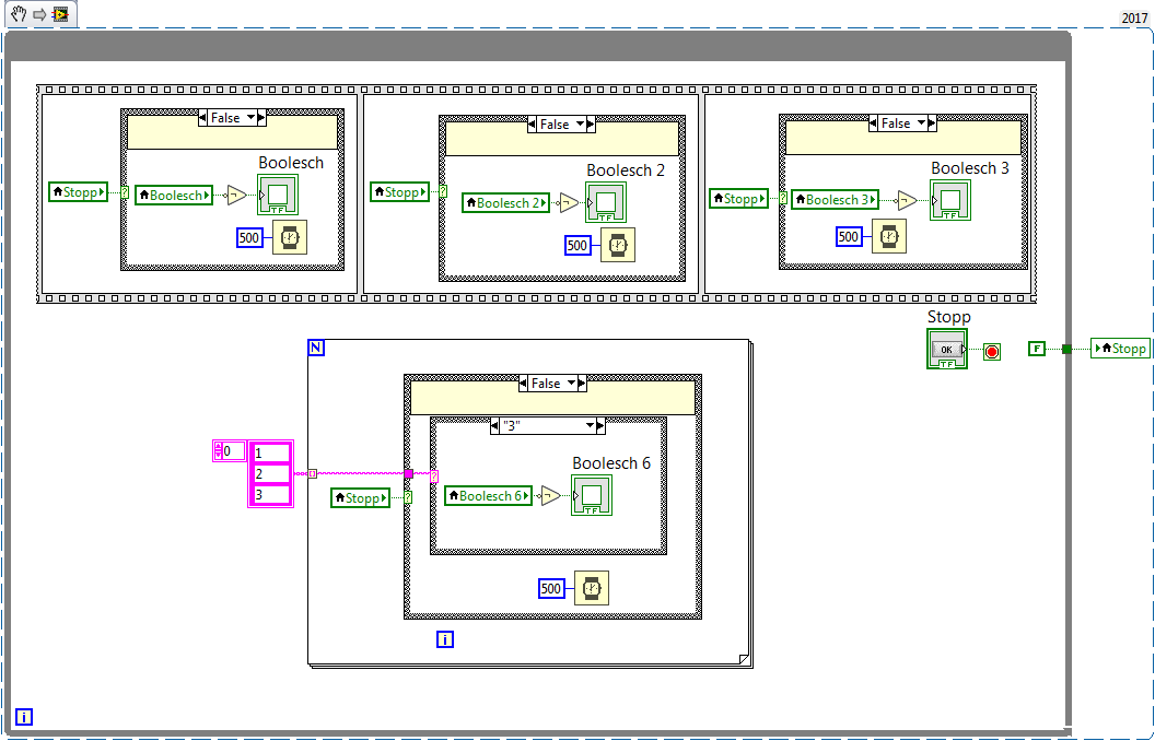

13.02.2018, 15:49 (Dieser Beitrag wurde zuletzt bearbeitet: 14.02.2018 08:25 von Lucki.)
RE: Programmstop
Theoretisch es bei Codeteilen, die nicht durch Datenfluß voneiander abhängig sind, nicht vorhersehbar, in welcher Reihenfolge die Abarbeituung erfolgt. Praktisch ist es aber zu 99.999999%, wenn nicht sogar zu 100%, so, daß erst einfache Elemente gelesen oder beschrieben werden, bevor das Programm in irgendwelche Strukturen oder SubVIs eintritt. Aus diesem Grunde wird, wenn man nichts dagegen unternimmt, unerwünschterweise praktisch immer zuerst der Stop-Knopf gelesen, bevor das Programm in der Schleife etwas anderes macht. Beim Betätigen desselben ist der längst gelesen; die Wertänderung wird erst beim nächsten Schleifendurchhlauf zur Kenntnis genommen.
Um das zu vermeiden, man muß also dafür sorgen, dass der Stop-Knopf erst gelesen wird, wenn alles andere in der Schleife abgearbeitet ist.
Freddys Programm leistet das nicht. Es funktioniert lediglich so, daß (- unter Zuhilfenahme etlicher lokalen Variablen und etlicher zusätzlicher Cases -) der zusätzliche Schleifendurchlauf nach Stop keinen Schaden mehr anrichtet, weil praktisch kein echter Code mehr ausgefüht wird. Kann man so machen, aber es ist nicht die Antwort auf die sinnvolle Frage, wie man die zusätzllche Iteration verhindert.
So verhindert man die zusätzliche Iteration in Freddys Beispiel echt:
(Der Stop-Knopf sollte wieder auf Latch gestellt werden, da keine lokalen Variablen benutzt werden).

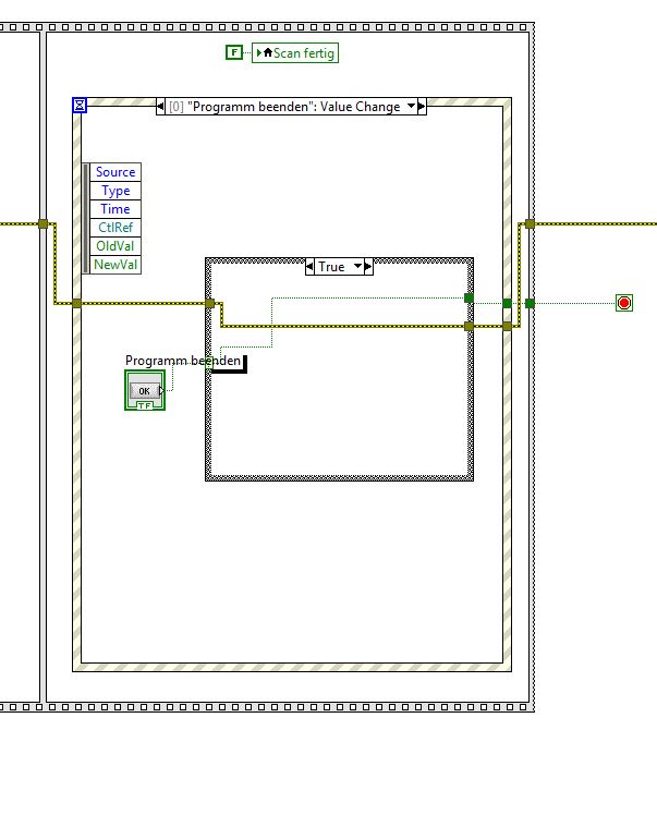

Danke euch. Ich habe das jetzt so wie in meinem Bild gelöst, weil ich mich zwischen weiteren Durchlauf und Programm beenden entscheiden wollte.
Wenn ihr dazu noch Anregungen habt, bin ich offen für jede Kritik.

Zitat:Ich habe das jetzt so wie in meinem Bild gelöst
Das sieht maximal kompliziert aus - ohne erkennbaren Mehrwert!
Wozu die Event-Struktur? Die verhindert im Standardfall, dass dein UI bedienbar bleibt, nachdem du den "Programm beenden"-Button gedrückt hast…
Wozu die Case-Struktur im Eventcase? "IF true THEN true"???
Einfach den "Programm beenden"-Button im letzten Frame abfragen - und fertig…
