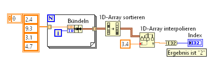

Hallo Zusammen,
Gibt es eine Funktion womit man eine Zahl z.B. 3,4
In einem Array sucht,
2,4 9,3 3,1 4,7 …
0 1 2 3 …
und es mir den Index gibt mit der nächstgelegener Zahl im Array.
In diesem Beispiel das Index 2.

Gibt es eine andere Lösung wie man sowas hinbekommt ?
17.04.2018, 13:10 (Dieser Beitrag wurde zuletzt bearbeitet: 17.04.2018 13:46 von Lucki.)
RE: Seach 1D Array
Natürlich, wenn man die Funktionen die es nicht in der Palette gibt selbst programmiert, gibt es immer eine Lösung. Z.B diese:
Vielleicht geht es auch noch einfacher, denn in der Hilfe zu "1D-Array interpolieren" steht im Nachspann der Satz:
Zitat:Hinweis Wenn Sie ein Array mit Daten an diese Funktion anschließen, werden die Datenwerte nach aufsteigendem x-Wert geordnet.
Damit komme ich aber nicht klar. Bei mir funktioniert das nicht.

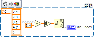

Hallo Kyrill,
du suchst also die Zahl, die dem Einzelwert am nächsten kommt?
Dann suche doch genau danach:
