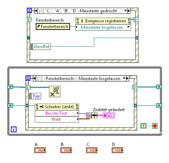

Ich verwende in einem Projekt mehrere Schieberegler, deren aktuelle Werte über eine serielle Schnittstelle an ein µP-System weitergegeben werden. Die Werte werden aber auch im HauptVI verwendet. Das Erkennen der Wertänderungen erfolgt in Ereigniscases. Dort werden die neuen Werte, mit Adresse versehen, in eine Queue gesteckt, die dann woanders ausgelesen wird und wo die Daten über RS232 gesendet werden.
Das Problem ist: Mit "Wertänderung" die Ereignisse auszulösen geht nicht. Das Ergebnis wäre ein Maschinengewehrfeuer von Ereignissen beim Schieben des Sliders, welches die Schnittstelle überfordern würde.
Also nimmt man als Ereignis "Maustaste losgelassen". Das geht, ist aber unzuverlässig. Es funkioniert nämlich nur, wenn die Maustaste innerhalb des Slider-Bereiches losgelassen wird. Deser Bereich ist aber ganz schmal, denn das ist nur der wenige Pixel breite Schieberegler selbst. Wenn man während des Stellens mit dem Mauszeiger etwas daneben kommt, so fällt das überhaupt nicht auf, weil der Slider weiterhin mit dem Mauszeiger mitgeht. (Der Mauszeiger kann sogar meilenweit vom Schieberegler entfernt sein, und er läßt sich immer noch bedienen). Für die Ereignisauslösung gilt das aber leider nicht. Wenn der Mauszeiger beim Loslassen der Mautaste nicht innerhalb des Schieberegler steht, dann findet kein Ereignis statt. Das Schlimme ist: man merkt das gar nicht. Die Wertänderung in der Anzeige und im HauptVI findet ja statt, nur im µP kommt nichts an.
Ich halte das für einen üblen Bug. Aber was kann man dagegen machen? Hat hat hier schon mal jemand mit dem gleichen Problem zu tun gehabt und kann mir etwas raten?

Das ist kein Bug. Das ist so - und das gehört auch so. Es kommt kein Event für das Schieberegler-Objekt, weil die Maus nicht im Schieberegler steht. Das ist logisch.
Zitat:Aber was kann man dagegen machen?
Nimm das Objekt, in dem sich die Maus offensichtlich befindet: also "Fensterbereich: Maustaste losgelassen". In diesem Event fragst du einfach den Schieberegler ab und leitest den Wert weiter. Wenn du auch noch eine Wertänderung programmierst (z.B. mit Rückkopplungsknoten) kannst du auch nur dann weiterleiten, wenn offensichtlich der MouseUp am Schieberegler stattfindet.

Mein Lösungsvorschlag: Flag setzen, wenn die Maustaste innerhalb des Schiebereglers gedrückt wird. Wenn die Maustaste losgelassen wird (egal wo), checken ob Flag gesetzt wurde. Wenn ja, dann liegt eine Änderung des Schieberegler-Werts vor.

Danke THL, das ist die Ideallösung, die wohl nicht mehr zu toppen ist. Ich frage mich nur, warum es manchmal so schwierig ist, auf so etwas Einfaches zu kommen...
Edit: Du hast vergessen, die boolsche Variable beim Loslassen der Maustaste rückzusetzen. Und ich habe mal das Boolean durch ein Shift-Register ersetzt. Das ändert aber nichts an der Exzellenz Deiner Idee.

Die bisherige Lösung habe ich modifiziert, sie war nicht optimal für die Ereignisbehandlung mehrerer Schieberegler. Wenn sich jemand dafür interessiert: hier ist das VI. Und bitte postet es mir, falls es noch eine Schwachstelle gibt.

Entschuldigung, habs korrigiert. Das mit dem dynamischen Ereignis habe ich gemacht, damit man im Ereigniscase "Maustaste loslassen" nicht mehr unterscheiden muß, ob vorher auf dem Schieberegler die Maustaste gedrückt war (also das Loslassen ewas mit der Bedienung des Elementes zu tun hat) oder ob das Loslassen in keinerlei Zudammenhang mit der Bedienung dieses Elementes steht. Der dynamische Case ist überhaupt nur dann und solange aktiv, solange auf dem Element die Taste gedrückt wurde und danach gedrückt gehalten wurde. Und wenn der Case eintritt, hat das Loslassen immer etwas mit der Bedienung des Elementes zu tun.
