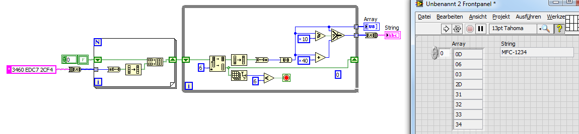

11.03.2019, 10:44 (Dieser Beitrag wurde zuletzt bearbeitet: 11.03.2019 10:47 von GerdW.)
Beiträge: 17.536
RE: BROOKS Instruments S Protokoll
Hallo frehdie,
Zitat:Das ist schon in LabVIEW eine kleine Aufgabe.
Aber eben nur eine kleine:
Sowas macht man einmal und erstellt dann ein subVI daraus…

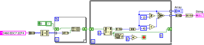

Alternativ:
11.03.2019, 12:58
frehdie Offline

Danke für die schnelle Anleitung,
es ist jedoch in Richtung von dem String MFC-1234 zum Hex-string 34 60 ED C7 2C F4 zu kommen.
Somit müsste man den Vorgang umkehren. Wie auch immer. Danke.

11.03.2019, 14:15
Beiträge: 17.536
Hallo frehdie,
nach der Vorlage und deiner Beschreibung hättest du das jetzt aber auch allein hinkriegen können:
