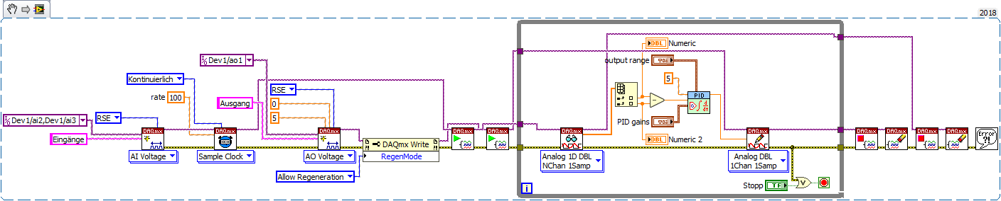

ich habe den PID regler so eingelegt aber funktioniert nicht mit der Verbindung!
kannst du mir eine Hinweis, damit den Fehler beseitigen.
in anhang findest du screenshot.
Gruß, Zadomo

Screenshot-Images lassen sich mit LabVIEW nur sehr schwer debuggen. Warum hängst du nicht dein VI an?
Zitat:aber funktioniert nicht mit der Verbindung! kannst du mir eine Hinweis, damit den Fehler beseitigen.
Warum musst/willst du ein 1D-Array zweimal indizieren?
Warum musst du parallel noch ExpressVIs verwenden, um die Messwerte darzustellen?
Warum willst du Einzelwerte in einer Waveform darstellen?
Warum verbindest du die Differenz zweier Werte mit dem Outputrange des PID?
Warum liest du mehrere Werte ("1 chan N samples") von deinem AI-Kanal?
Warum benutzt du nicht Autocleanup?
Wozu die FOR-Loop mitten im Bild?
So viele Fragen, und noch nicht mal ein VI…

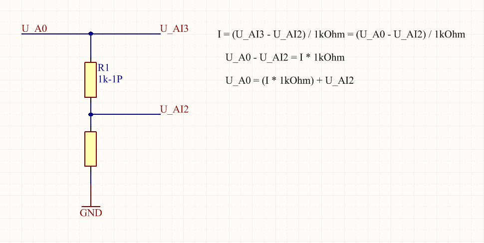

Hallo GerdW,
ich will die Differenz der Spannung AI2 und AI3 und dannach der Strom berechnen.
der fließt durch 1 KOhm und regeln damit nicht ein 1mA überschritten.
I=(Uai3-Uai2)/1kOhm und ich suche Uao die Spannung bei Analog Output.
also gegeben I=1mA gesucht Uao.
was meinst du in dieser Frage, welchr ExpressVIs?
ich wollte hier nun Probieren, ob mit dieser Option erfassen kann
damit ich die Soll- und Istwert zu betrachten.
in diesem Programm jetzt ist unnötig aber später ich werden benutzen
für die Waveform bilden kann.
in Ahang mein VIs wie du gewünscht.
Gruß,
Zadomo

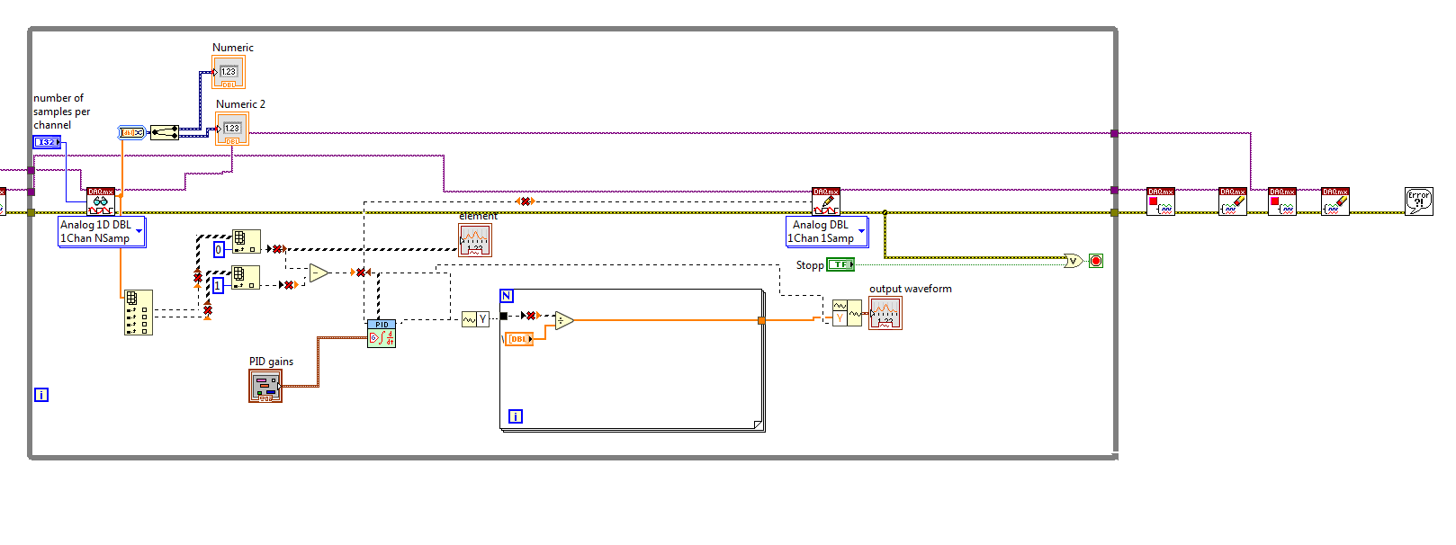

Hallo Zadomo,
noch mehr Fragen:
Warum setzt du das DAQmxRead auf "1 chan", wenn du im Task mehr als einen Channel konfiguriert hast? Warum nicht "n chan 1 sample"?
Warum verbindest du dein Eingang des PID mit dem Input des DAQmxWrite? Warum willst du nicht den Ausgabewert des PID mit dem DAQmxWrite ausgeben?
Wozu diese ganzen Waveforms?
Warum fängst du nicht "einfach" an, statt "alles möglich" auf einmal erledigen zu wollen?
Idee:
Nachtrag: im gezeigten Bild sollte die Samplerate auf max. 100Hz (statt bisher 1kHz) verringert werden…
Zitat:was meinst du in dieser Frage, welchr ExpressVIs?
Du verwendest IndexArray, um an die Samplewerte zu kommen.
Parallel verwendest du die ExpressVIs ToDDT und SplitSignal, um die exakt gleichen Werte anzuzeigen.
Also nochmal: wozu irgendwelche ExpressVIs, wenn du parallel schon dein Problem mit "einfachen" LabVIEW-Funktionen gelöst hast?

Hallo GerdW,
ich will das tun aber es klappt nicht mit verbindung.
in ahnang eine Schaltung beschreibt die aufgabe was ich regeln möchte.
also die Spannung regeln um den Strom auf 1 mA bleiben und nicht übershritten.
Gruß,
Zadomo

Hallo Zadomo,
Zitat:du hast mich gefragt, Warum nicht "n chan 1 sample"?
Ja, da ging es aber um das DAQmxRead
Bitte genau lesen!
Zitat:in ahang findest das neue VIs.
Ok, jetzt ohne Verdrahtungsfehler…
Warum verwendest du hier den Median? Du kennst den Unterschied zwischen Mean und Median?
Warum hast du jetzt wieder Sollwert und Prozessvariable vertauscht?
Warum addierst du jetzt deine beiden Spannungsmesswerte? Warum plötzlich der Faktor 1000?
Hast du dir passende PID-Gains überlegt? Hast du einen passenden Output-Range festgelegt?

Hallo GerdW,
was ich versthe von beiden sind die Mitelwert.
danke für deine Hinweis, ich habe korrgiert.
Es ist einen Fehler von mir.
p=0,05 und I=0,001 D=0, und mein Output range Output high=5 und Output low=0
was sagst du davon?
Gruß, Zadomo
