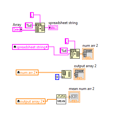

ich möchte in mein excel file zusätzlich einen Mittelwert einbinden, der mir für jede spalte den arith. Mittelwert ausgibt.
Meine Messwerte werden wie folgt gespeichert:
1) Sequenz wird gestartet, Inhalte im String Array werden gelöscht
2) in dem 1D array aus strings werden alle Werte der Messgeräte gespeichert (für jedes Gerät mit 'insert to string')
3) die werte werden mit 'write delimited spreadsheet' in ein excel file gelegt
4) Sequenz wird beendet
da ich ja nur zeilenweise speichere, kann ich ja nicht eine ganze spalte betrachten weil der string vor jedem speichern wieder geleert wird (bsp 50 durchläufe)
im Anhang habe ich eine mögliche Lösung angehängt aber damit klappt das ganze nicht, weil ich so nur zeilenweise den Mittelwert ausgebe.

Erstell dir ein "Summen-Array", in dem du nach jedem Messvorgang deine Ergebnisse aufaddierst. Am Ende dann durch die Anzahl Messvorgänge teilen und das Mittelwert Array wegspeichern.

Du musst dir entweder einen Mittelwert mitschreiben oder die Datei am Ende einmal auslesen und dir die Spalten selbst berechnen.

aber ich speichere ja trotzdem immer noch zeilenweise, das heisst der string der an write spreadsheet ankommt, immer nur eine Zeile Daten enthält. wenn ich jetzt mal davon ausgehe dass ich das mit dem summen array gemacht und die werte berechnet habe bekomme ich dann jede Zeile den Mittelwert vom 1. durchlauf, 1.-2. durchlauf, 1.-3. usw? Huh
26.03.2019, 15:51
RE: Mittelwert in Excel
(26.03.2019 15:32 )ares2013 schrieb:  aber ich speichere ja trotzdem immer noch zeilenweise, das heisst der string der an write spreadsheet ankommt, immer nur eine Zeile Daten enthält. wenn ich jetzt mal davon ausgehe dass ich das mit dem summen array gemacht und die werte berechnet habe bekomme ich dann jede Zeile den Mittelwert vom 1. durchlauf, 1.-2. durchlauf, 1.-3. usw? Huh
Richtig erkannt. Wann du dann diese Mittelwerte wegspeicherst, das bleibt dir überlassen. Im Optimalfall natürlich nur 1x am Ende des gesamten Messvorgangs.

Wie muss ich vorgehen um das Ergebnis nur einmal am Ende zu erhalten? einfach verketten würde ja in jedem durchlauf speichern aber das wär im moment nur das einzige was mir einfällt Blush

Einfach am Ende deines Programms (THINK DATAFLOW!) die berechneten Mittelwerte als letzte Zeile speichern…

ich hab mir überlegt jede neue Zeile mit insert into array hinzuzufügen, aber da muss ich ja einen index (row) angeben. wie definiere ich den index so dass er mir automatisch bei jedem durchlauf eine neue Zeile hinzufügt?

wenn du stattdessen BuildArray verwendest, hast du das Problem nicht...
(Oder gleich die Autoindizierung beim Schleifentunnel nutzen!)

ich habe ein array dass sich bei jedem durchlauf der schleife ändert, weil am Anfang der Sequenz die Elemente im Array auf 0 zurückgesetzt werden und dann neu reingeschrieben wird.
wenn ich das Summenarray bilde möchte ich ja eigentlich jedes mal den gleichen input für build array aber am Ausgang dann für jeden durchlauf eine neue Zeile.
wenn ich auto index benutze bekomme ich ein 4d array als output (ich bräuchte eigentlich ein 2d array)
und wenn ich den output mit reshape array 'formatiere' bekomme ich ein 1d array..
wie 'formatiere' ich das 4d array zu einem 2d array ohne dass Daten verloren gehen?
