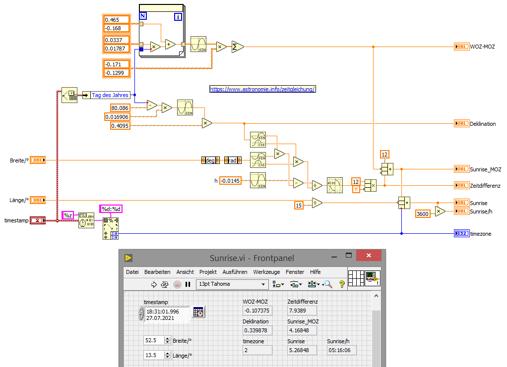

Moin,
leider war meine Suche nicht erfolgreich, daher nun die Frage. Ich möchte die aktuellen (Ort und Tag) Sonnenaufgangs und untergangszeiten verwenden. Gibt es da vorgefertigte VIs oder über Internet abfragbare Tabellen? Ort könnte ich eingeben, Tag ist ja kein Problem. Nur die Berechnung....
Hat vielleicht jemand eine Idee zur Umsetzung?

Hallo Ed,
Zitat:Nur die Berechnung.... Hat vielleicht jemand eine Idee zur Umsetzung?
Sieht doch nicht so kompliziert aus, wenn du es so wie hier dargelegt machst…
Zitat:Gibt es da vorgefertigte VIs …?
Wir freuen uns natürlich, wenn du dein Ergebnis hier als VI anhängst… Big Grin

RE: Tag-Nacht Berechnung
Hallo Ed,
hier mal eine Anregung:
(LV2020)
Und gleich noch eine:
Nachtrag: Ich werde die VIs noch etwas aufhübschen und dann hier bereitstellen. Kann aber ein paar Tage dauern…
hat zwar etwas gedauert, aber hier die versprochenen VIs.
Leider nur in LV2020, da Funktionen (JSON, HTTPS) verwendet werden…
(Nachtrag: das ZIP für LV2017 enthält nur eine von zwei Berechnungsmethoden - aus den zuvor genannten Gründen.)
