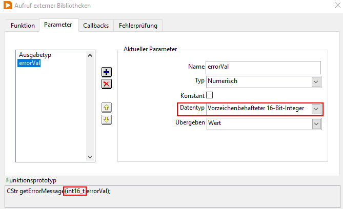

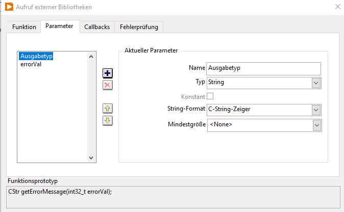

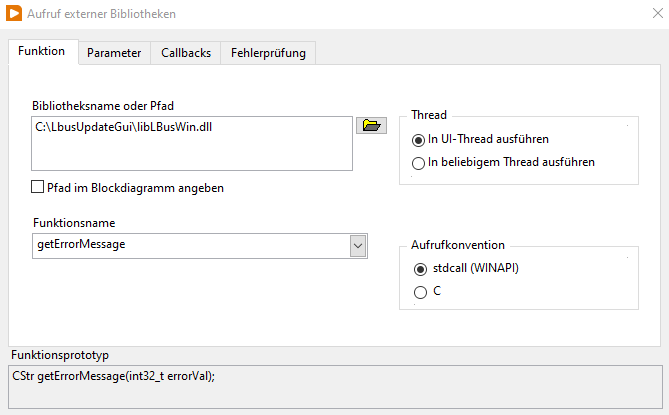

hier ein Screenshot meiner Konfiguration:
hier der Code in LV:
Vielleicht noch ein zusätzlicher nützlicher Hinweis:
Wenn ich in meiner Knotenkonfiguration errorVal von I32 auf I16 umstelle, dann funktionieren die ganzen negativen Werte nicht mehr, also alles unter 0 liefert dann diese Sonderzeichenkette und von 0 bis 11 verhält es sich wie vorher: mehrheitlich ok, manchmal Sonderzeichen

das die Umstellung von I32 auf I16 dann bei negativen "I16" Zahlen Blödsinn liefert, ist logisch. Stell einfach mal die Anzeige eine I16 oder I32, bei dem du Dezimal -1 eingibst, in LabVIEW auf Binary um, dann wirst du feststellen, dass bei I16 ganz viele gesetzte Bits fehlen.

Bei der ursprünglichen dll sieht das so aus:
LBUS_API const char* __stdcall getErrorMessage(int errorVal);

bei einer Funktion die als Return Type char * hat ohne dass der Aufrufer einen Puffer und die Puffergröße übergeben muss, gehen bei mir ehrlich gesagt erst mal die Alarmglocken an. Wo kommt denn der String her? Wer muss den Speicher wieder frei geben oder ist es ein pointer auf einen statischen String?
Wenn ich das nicht beantworten kann, dann lasse ich da meine finger weg und wenn ich selbst eine DLL schreibe, dann mache ich so etwas erst gar nicht.
(Den Fall meide ich seit ewigen Zeiten wie die Pest und kann deine Frage(n) daher auch nur bedingt beantworten)
Der Aufrufer stellt den Puffer zur Verfügung und sagt, wie groß der Puffer ist. Übergibt der Aufrufer eine Puffergröße von 0 und/oder einen Null Pointer, dann liefert die Funktion entweder einen Fehler oder sie sagt, wie groß der Puffer sein sollte. Wenn es denn unbedingt sein soll, dass der DLL Funktion den Speicher allokiert, dann bitte nur Optional und nur wenn beschrieben wird, wo der Puffer her kommt. Ein Beispiel für letzteren Fall wäre z.B. FormatMessage
LabVIEW hat seinen eigenen Speichermanager und du hast so gut wie gar keinen Einfluss darauf, wann Speicher allokiert wird und wann er von LabVIEW wieder freigegeben wird. Wenn eine Funktion also ein char * zurück liefert und du diesen als LStrHandle in Labview haben möchtest, dann muss LabVIEW in der Call Library Node den C-String auf den char * zeigt umkopieren, also zunächst einmal dessen Länge feststellen, Speicher in der passenden größe allokieren und den String umkopieren.
Das sollte IMHO auch erst einmal gut funktionieren. Ein CStr endet beim ersten 0x00 Zeichen. Ist die Zeichenkette z.B. in UTF-16 kodiert, dann kann das nicht mehr funktionieren. Es funktioniert auch dann nicht, wenn die aufrufende Funktion den benötigten Speicher dynamisch allokiert und der Aufrufer den Speicher wieder freigeben soll.

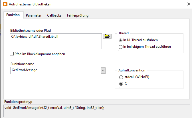

Weil ihr die DLL ja selbst erstellt, würde ich jetzt einfach den Entwickler der DLL freundlich aber bestimmt darauf hinweisen, dass diese Funktion keine so gute Idee ist und ihn bitten (oder auch mit einer Tasse Kaffee "bestechen") einfach zusätzlich noch folgende Funktion zu implementieren:
const int __stdcall getErrorMessageExt(int errorVal, char *Buffer, int BufferSize);
Die Funktion prüft, ob der übergebene Puffer groß genug ist für den String (und Buffer ungleich NULL ist). Falls das passt, dann wird die Fehlermeldung dort hineinkopiert.
Return Wert: Anzahl der Zeichen im String. Im Fehlerfall ist der Return Wert null.

Ich habe es jetzt so versucht:
in der dll (h-Datei):
* GetErrorMessage
void __cdecl GetErrorMessage(int32_t errorVal, char String[], int32_t LNge);
in LabVIEW:
Schaut soweit gut aus, ich denke jetzt habe ich das Prinzip dahinter verstanden - werde es demnächst auch mit Strukturen/Clustern versuchen.
