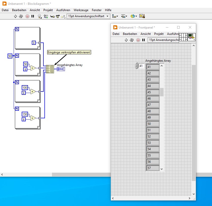

Hallo CharlieFirpo,
nutze "Array erstellen" aus der Array Palette und aktiviere die Eigenschaft "Eingänge verknüpfen" oder "in Array einfügen".
Viele Grüße
Harald

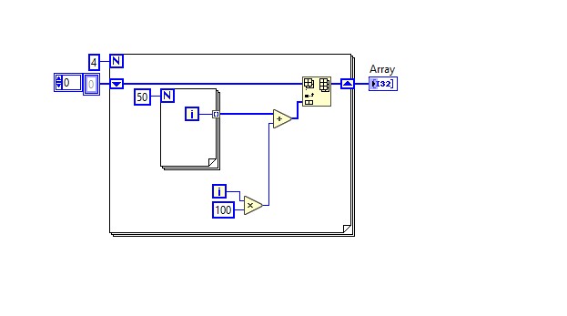

Das wäre doch der Ansatz mit dem Schieberegister und den zwei FOR-Schleifen. Oder verstehe ich dein Vorhaben nicht?
Die innere Schleife ist die Datenquelle der 50 Werte, die äußere übernimmt dann das Einfügen in das Ausgabearray. Hast du es mal nachgebaut?

Nimm einen Tunnel deiner FOR-Loop und setze ihn auf "Concatenating":
@Woodeye:
InsertIntoArray ist die falsche Funktion, wenn es um das Anhängen von Daten an ein Array geht. Wenn du ein Array bauen willst, dann nimm bitte auch BuildArray…

Alternativ: zweimal mit Auto-Indexing sammeln und anschließend reshape von 2D- auf 1D-Array.

Shift-Register mit leerem Array initialisieren.
