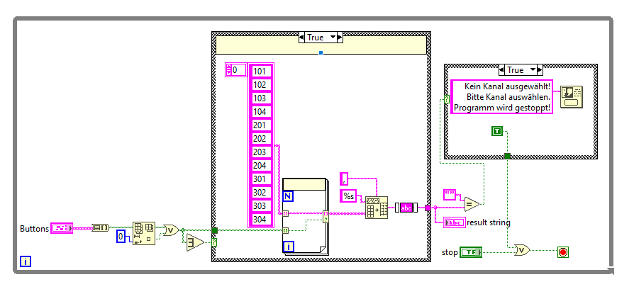

Hallo Community,
seit mehreren Wochen sitze ich an der Programmierung eines Messplatzes.
Dieser existiert bereits und muss erweitert werden.
Ich versuche das neue Gerät in den bestehenden Messplatz zu integrieren und möchte im zweiten Schritt die Programmierung übersichtlicher, sicherer und sauberer gestalten.
Ich habe aktuell jedoch keine Ahnung wie das aussehen kann.
Kurs Core 1 von Ni habe ich besucht und der zweite soll dieses Jahr folgen.
Wenn ihr euch mein Programm anschaut, bzw. die SubVIs dazu, werdet ihr euch evtl. fragen wie das funktionieren kann. bzw. warum ich mir go....verdam........nochal so viel Mühe gemacht habe, wenn es doch sooooooo viel einfacher geht.
Und genau das ist mein Problem. Wie?
Wie lasse ich die Lokalen Variablen weg? Ich kann doch nicht alle durch Propertynodes ersetzen?!?!
Ich denke da natürlich auch weiterhin selbst drüber nach. Bin aber über jeden einzelnen Tip/Vorschlag dankbar. Nehmt es mir bitte nicht übel, wenn ich etwas nicht sofort verstehe oder umsetzen kann.
Ich bringe mir das großteils selbst bei und lerne nur durch "try and error" Verfahren.

Zitat:Wie lasse ich die Lokalen Variablen weg?
Durch Draht ersetzen...
Zitat:laut meinem Chef soll ich die Filmsequenzen eliminieren.
Da hat dein Chef recht: einfach durch "THINK DATAFLOW!" ersetzen!
Merke: In LabVIEW wird durch DATAFLOW definiert, was zuerst und was später ausgeführt wird. Wenn du das umsetzt, brauchst du keine (bzw. nur noch extrem selten) einen SequenceFrame...

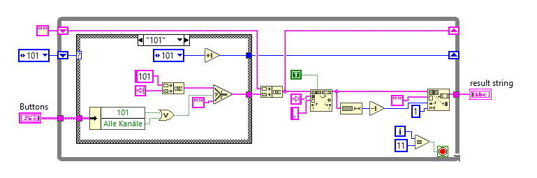

Man erstellt subVIs, um Unterfunktionen zu kapseln…
Oder man nutzt eine Schleife, um Funktionen mehrfach aufzurufen - dein "ButtonAuslesen" ist hier ein prima Kandidat! (Wozu eine Sequenz mit 13 Frames, wenn in jedem Frame abgesehen von einem einzigen Parameter immer der exakt gleiche Code steht? Und das Auswerten eines String sollte auch einfacher lösbar sein…)

Ein paar pauschale Tipps, die einem einiges einfacher machen:
1.
2. Schieberegister. Hier Wichtig: ALLE cases müssen verbunden werden, am besten alle "use default if unwired" abwählen, die an das Schieberegister angeschlossen werden.
3. Cluster in/als Schieberegister.
Dein "Buttons auslesen 2" ist ein super Kandidat für das gleiche prinzip wie "config channels", mit delete from array und anschließendem autoindexing an ner For Schleife. Das noch in nem SubVI und es ist sauber programmiert.

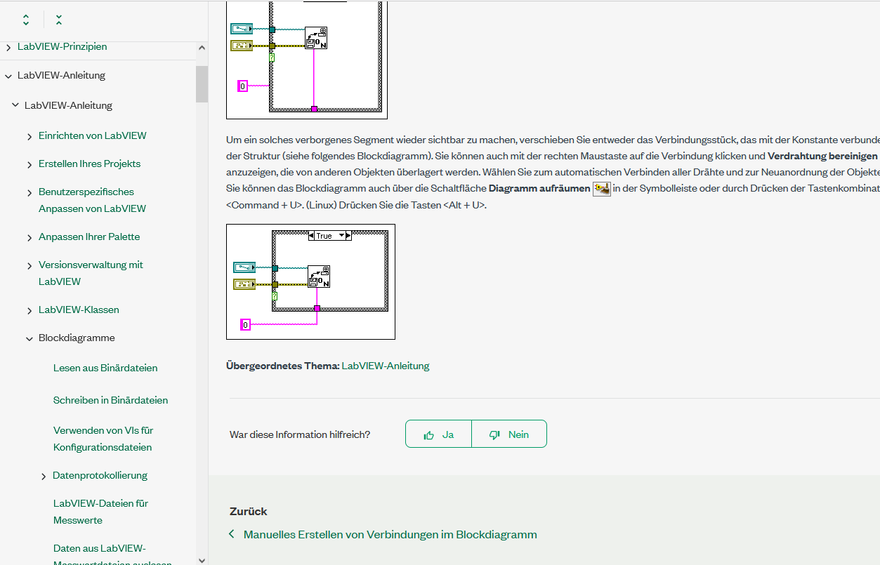

Die Labview Hilfe öffnet bei mir direkt den Browser und wechselt auf Deutsch.
Den Beitrag kann ich nicht finden. Selbst wenn ich mit deutschen Begriffen suche.
Zumal mein Englisch nicht das Gelbe vom Ei ist und ich das am lernen bin. Die ganzen Fachbegriffe sind noch ein Problem.
Aber dafür gibt es Übersetzungssoftware.
Mein Buttonprogramm konnte ich in keine Schleife setzen, weil ich keine Möglichkeit gefunden habe die ganzen Schalter abzufragen.
Ich habe es mit einer Case-Strucktur versucht und einem Enum. Das Enum war mit allen Kanälen beschriftet und ich habe die einzelnen Cases gefüllt mit den entsprechenden Informationen.
Das Drücken der Buttons hat aber keine Änderung des Cases hervorgerufen.
Die Funktion der Buttons sollte folgende sein:
Ich habe 12 Kanäle die ausgewählt werden können. Es soll möglich sein Kanäle mit Lücken auswählen zu können, also zwischendrinnen welche nicht zu nutzen.
Da ich meinen Kollegen ersparen möchte 12 Buttons drücken zu müssen, wenn sie alle Kanäle nutzen wollen, gibt es auch einen "Alle Kanäle" Button.
Die Form des enstehenden Strings hatte ich schon geschrieben.
Mir ist gerade aufgefallen, dass die Kanal-Auswahl.vi noch fehlte. Immerhin habe ich mich teils darauf bezogen.... Und beziehe mich jetzt sehr stark darauf.
Ich sehe nur den Ersatz der Case-Strukturen durch "Selector".
Ich habe schon was von hochzählen gehört, aber das geht doch nur, wenn ich keine Lücken drinnen habe?!
Ausserdem geht es bei den Kanälen von 101-104 und dann direkt zu 201-204 usw.
Für mich erschließt sich das nicht...

Zitat:Die Labview Hilfe öffnet bei mir direkt den Browser und wechselt auf Deutsch.
Ja, ein Nachteil der neuen LabVIEW-Versionen...
Deswegen habe ich dir im Bild aber auch das "Inhaltsverzeichnis" der Hilfe eingeblendet, das ist bei der Online-Hilfe immer noch genauso strukturiert!
Was für ein VI... Big Grin
Guck doch mal hier:
Zitat:Ich sehe nur den Ersatz der Case-Strukturen durch "Selector".
Ich sehe den Ersatz von gleichartigen Codeschnipseln durch Codeschnipsel in einer Loop.
Ich sehe den Ersatz vieler einzelner String-Konstanten durch ein Array of Strings.

"Sauberer" ja, "Sauber" nein. Big Grin
Eine "gute" Variante ist das nicht, da sie Fehler enthält, wie z.B. ein nicht initialisiertes Shiftregister.
Außerdem ein nicht typdefiniertes Enum, die innere While-Loop ist unnötig (worauf auch der Vergleich "i=0" hindeutet), unnötige Stringoperationen wie Ersetzen von Tab durch Komma (warum überhaupt erst ein Tab???), Rube-Goldberg wie z.B. das letzte String-Ablängen usw.
Schau dir einfach (nochmal) meinen vorigen Beitrag an.

Mahlzeit GerdW,
die LabVIEW Hilfe sieht bei mir ganz anders aus. Auf die Idee mir das Inhaltsverzeichnis anzuschauen, war ich bereit gekommen aber es half nicht.
Mal ein Bild zu meiner Ansicht:
Mein noch unsauberes Programm funktioniert nach deinem Tip und dem Nachlesen in Labview für Dummies Buch.
Deins finde ich aber immernoch am Besten.
Auch hier habe ich im Buch einige gute Erklärungen gefunden und kann nachvollziehen welchen Sinn das alles hat.
Ich habe das Programm noch etwas erweitert und so gefällt mir die Funktionsweise doch am besten.
Darf ich das so benutzen? Immerhin war es deine Arbeit, welche ich da großteils kopiert habe.
Ich geh in der Zwischenzeit schon mal her und versuche das nächste SubVI mit dem neuen Wissen zu verbessern.
Vielen Dank.
