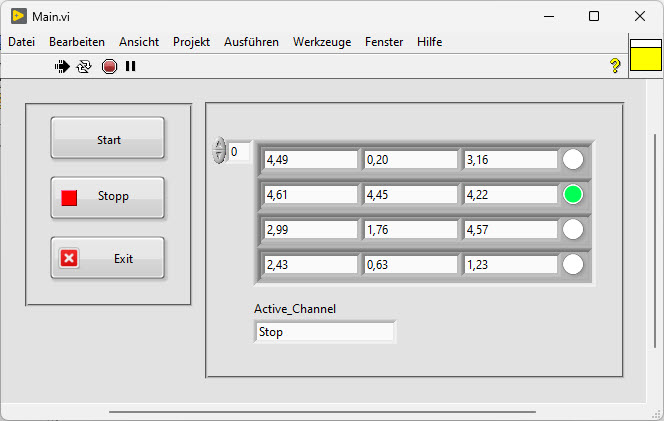

ich habe einen Tester mit 15 Kanälen der pro Kanal 3 Messungen erstellt.
Diese Messungen möchte ich auf der GUI anzeigen.
Aktuell habe ich nur einen Kanal angezeigt.
Diese Anzeige erfolgt über die Eigenschaft "Wert".
Bei 3 Feldern ist das auch kein Problem aber bei 3*15 = 45 Feldern ist das im Programm dann sehr aufgebläht und Handarbeit.
Könnte mir jemand einen Tip geben wie man das elegant lösen kann.
Der Test läuft seriell ab, so dass ich pro Durchlauf ein Daten Cluster fülle und die GUI updaten muss.
Danach startet der nächste Kanal und das Cluster bekommt neue Daten, bis alle 15 Durchläufe erledigt sind.
Das heißt, dass ich nicht am Ende alle Daten auf die GUI schreiben kann, sondern dass in jedem Durchlauf machen muss.
Ein 2D-Array funktioniert daher nicht, das war meine erste Idee.
Bin auf die Tips gespannt. Screenshot hängt an.

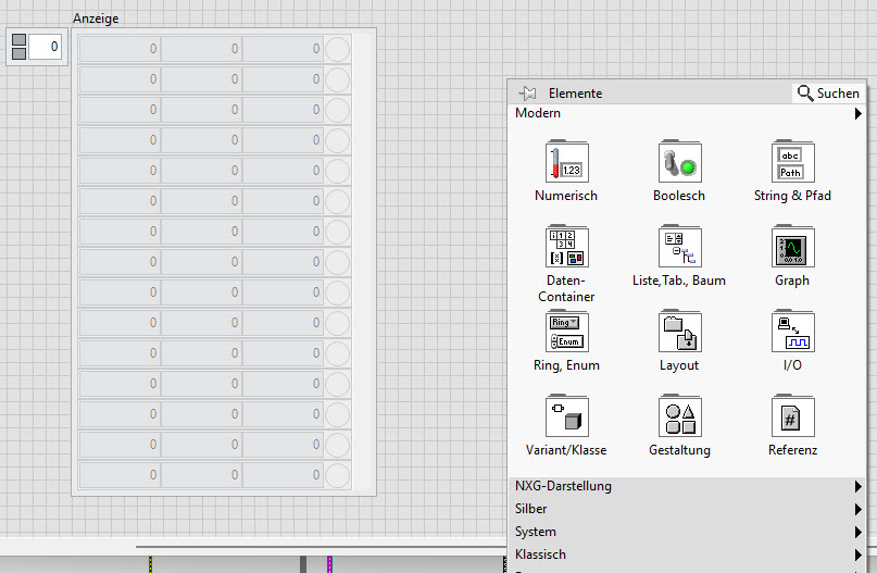

Die Umsetzung als 2D Array sollte ohne Probleme mit der Build Array Funktion und Scheiberegister funktionieren. Ein 1D Array of Cluster könnte auch noch gut funktionieren, da kannst du die LED mit reinpacken.
Anbei ein kleines Beispiel. Ich habe aber keine Ahnung wie dein Programm aufgebaut ist, das soll erstmal zeigen wie es gehen könnte.

(16.07.2024 12:04 )Hachiko schrieb:  Meine LED hat 3 Farben, das wird dann mit Deinem Beispiel schwierig.
Ein Cluster Constant lässt sich bearbeiten, ob das nun ein bool, eine color box oder von mir aus auch ein String, du musst es nur befüllen wie du es brauchst.
Wenn du dich entschieden hast mach aber eine Type Def daraus, macht es einfacher und reduziert Fehler.

Hallo Timo,
kannst Du mir sagen, welche Palette du benutzt hast.
War das LabView größer 2019.
Mir gefällt die Optik des Array-Index und die Felder.
Keine Ahnung wie man das so bauen kann.
Hachiko

(18.07.2024 08:52 )Hachiko schrieb:  kannst Du mir sagen, welche Palette du benutzt hast.
Guten Morgen Hachiko,
das ist die NXG-Palette, scheint aber etwas kaputt gegangen zu sein als ich auf 2016 konvertiert habe Big Grin
