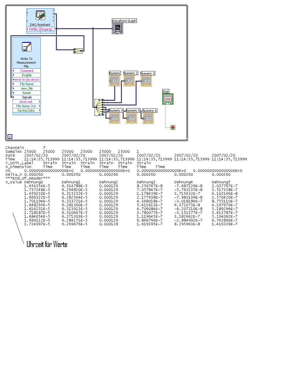

Jeder Messwert soll mit Uhrzeit gespeichert werden
Sooo ungefähr, nur ...ach schau selbstWink(anhang)

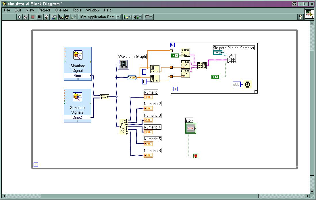

Ein Verusch mit siumlierten...
Sonstige .vi  simulate.vi (Größe: 133,26 KB / Downloads: 351)
13.03.2007, 15:11
Meinst Du so?
Sonstige .vi  simulate.vi (Größe: 129,38 KB / Downloads: 349)
Sieht schon brauchbarer aus. Ich bau das mal eben nach und check, ob das so funzt. Danke schonmal!!
13.03.2007, 15:52
Haukee Offline
Beiträge: 22
Registriert seit: Feb 2007
8
80799
So, mein Prob ist nun, dass das write to spreadsheet nen array will, ich aber nur aus der zusammenfügung nen string bekomme, was mich eh schon wundert...
