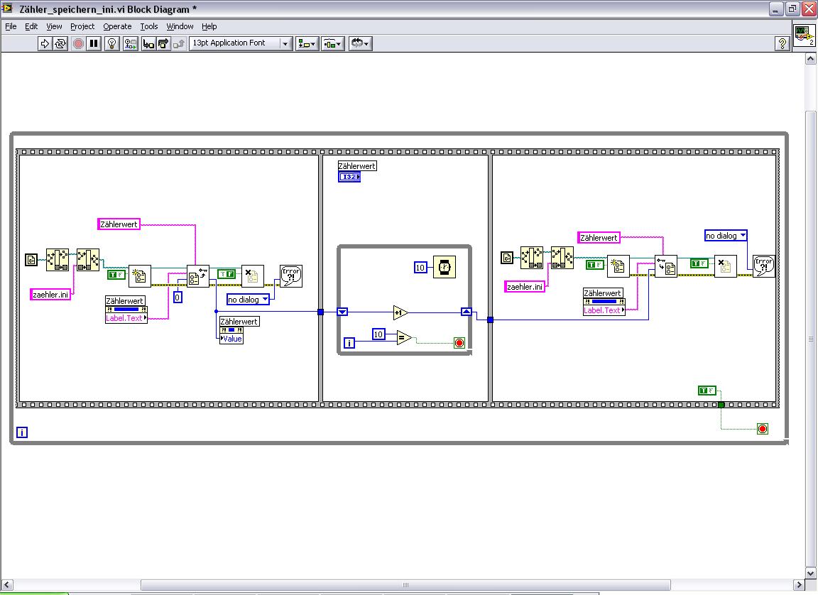

Hallo alle miteinander,
ich als Anfänger habe mal wieder ein Problemchen.
Ich benötige für ein Projekt einen Zähler, das alleine ist ja noch machbar. Der Zähler soll kontinuierlich bei jedem Drücken eines Buttons um 1 hochzählen.
So, nun aber zum Problem. Wenn man die Vi schließt soll der Zählerstand quasi eingefroren oder abgespeichert werden und beim nächsten Start der letzte Wert des Zählers wieder angezeigt werden.
Als Idee hatte ich, den Zähler als SubVi mit einer Eventstruktur zu basteln, der automatisch eins hochzählt wenn die SubVi gestartet wird, aber ich habe keine Ahnung wie man den Zählerstand speichern kann.
Ich wäre über jede Anregung, Beispiel und vor allem Erklärung sehr dankbar.

Um etwas so zu speichern, dass wieder davon gebrauch gemacht werden kann, nachdem der rechner neu gebootet oder also das VI wieder geöffnet wurde geht nur via Datei.Big Grin
Also, speichere den Wert in eine Datei. Da Du einen zahlenwert eines Elementes speichern möchtest, empfehle ich Dir, dies in einer XML Datei zu tun - dazu findest Du hier im Forum Beispiele.
Ich bin Fan davon geworden, da dies die unkomplizierteste Art ist, solche Daten wegzuspeichern.

ich hab' Dir was mit einer INI-Datei gebastelt. Die wird nach dem ersten Durchlauf automatisch in dem Verzeichnis dieses VIs abgespeichert und muss auch dort bleiben. Dann kannst Du das VI wieder starten und siehst Deinen letzten Zählerwert.

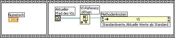

Ergänzen möchte ich noch dies: Falls Dein Projekt (- unwahrscheinlich, aber könnte ja sein -) immer nur in der Entwicklungsumgebung laufen sollte, d.h wenn Du keine .exe erzeugst, geht es natürlich auch ganz einfach. Es gibt da die VI-Methode "Aktuelle Werte als Standard", mit der die momentanen Werte aller FP-Elemente als neue Standardwerte eingefroren werden.

Das muss er doch dann jedesmal vor dem Schließen manuell machen, oder geht das auch mit einem Property-Node?
' schrieb:Ergänzen möchte ich noch dies: Falls Dein Projekt (- unwahrscheinlich, aber könnte ja sein -) immer nur in der Entwicklungsumgebung laufen sollte, d.h wenn Du keine .exe erzeugst, geht es natürlich auch ganz einfach. Es gibt da die VI-Methode "Aktuelle Werte als Standard", mit der die momentanen Werte aller FP-Elemente als neue Standardwerte eingefroren werden.

' schrieb:Das muss er doch dann jedesmal vor dem Schließen manuell machen, oder geht das auch mit einem Property-Node?
Ich habe die Methode nie selbst probiert und wollte das jetzt nachholen. Ergebnis: ich war großmäulig, es funktioniert überhaupt nicht so wie ich mir das vorgestellt hatte.
So sollte es funktionieren:
Bei der Ausführung kommt die Fehlermeldung: "Dies Methode steht nur dann zur Verfügung, wenn sich das VI im Bearbeitungsmodus befindet". Ja, und im Bearbeitungsmodus, da wird doch überhaupt nichts ausgeführt, also auch die Methode nicht. Jetzt verstehe ich gar nichts mehr....
