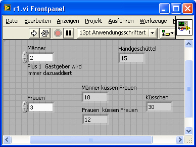

Sooooo, meine Vorlage ohne Optimierungsvesuch - Ihr schiesst das Tor:
VIs von Palette: 15
Cases: 2
Konstanten: 10
Tunnel: 4 (2 Eingang, 2 Ausgang)
Hier das FP:
Hehe - Gruß und viel Spaß!
P.S.: Falls Ihr Euch fragt, warum Forschleifen "forbidden" sind...abwartenBig Grin

Hallo MrT,
überprüf doch nochmal dein ergebniss fürs Händeschüttel ich bekomme nur 10 raus?
Hir meins.

' schrieb:Hallo MrT,
2 Männer = 2 Handshakes + 1 untereinander (die Jungs begrüssen sich ja auch gegenseitig) = 3
3 Frauen = 3 Handshakes + 3 untereinander = 6
2M + 3F (untereinander) = 6
Macht 15 HandshakesBig Grin

Ähhhhhmmmm.....
Stimmt das ergebniss????
Die anzahl der Männer wird durch den Gastgeber immer um eins erhöht also 2 Männliche gäste = 3 Männer anwesend.

' schrieb:Ähhhhhmmmm.....
Männerküsse und Handshakes stimmen.
Dei F küsst F Zahl stimmt net...
3 Frauen:
F1 Küsst F2 und F3 = 4
F2 und F3 fehlen noch = 2
Also net 12 sondern 6 Frauenküsse:Dwie schön!
