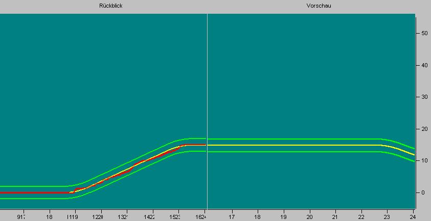

vielen Dank für Deine schnelle Antwort. Leider entspricht es nicht ganz dem was ich mir vorgestellt habe. Zu Deiner Frage warum es wichtig für mich ist nur jede halbe Sekunde den Wert auszulesen, kurz folgende Hintergrund-Info:
Die Werte entsprechen einer Sollwertvorgabe für eine Messung. Der Messwert soll später zusätzlich im gleichen Diagramm als Istwert dargestellt werden. Die Werte der Sollwertkurve gehören zu einem Zyklus der sich über eine Länge von 1200 Sekunden erstreckt. Bei dem Zyklus handelt es sich um ein Geschwindigkeitsprofil das online mit einem Fahrzeug nachgefahren werden muss. Pro Sekunde liegen zwei Werte vor. Um diesen darzustellen muss also alle 0,5 s ein Wert ausgelesen und dargestellt werden.
Zur Veranschaulichung habe ich einen Screenshot aus einem DIAdem-Programm hochgeladen. Die Gelbe Kurve stellt die Sollwerte dar, die grünen sind Grenzwerte. Die rote Kurve ist der Messwert der in Echtzeit dargestellt werden soll.
Ich hoffe, das veranschaulicht das Problem etwas besser.

Vielleicht reden wir ja aneinander vorbei, aber..
Die Sollwerte kannst Du natürlich alle auf einen Schlag aus der Datei auslesen und im Programm in einem Array halten. Entscheidend ist doch wohl nur, das alle halbe Sekunden ein Istwert gemessen und mit dem Sollwert (und irgendwelchen Toelranzgrenzen) dargestellt wird. Beim Timing kommt es dann drauf an, wie exakt es sein soll. Ich denke, dass für die meisten Fälle das vom Betriebssystem garentierte Timing ausreicht. In LabVIEW nimmst Du am besten die Funktion 'Wait for next msec Multiple' (das icon mit dem Metronom). Mit dieser Taktung liest Du dann die Messwerte und stellst sie mit dem entsprechendem Sollwert (den Du aus dem vorher eingelesenen Array nimmst) dar. Warum Du das Auslesen auch nur all halbe Sekunde machen willst ist mir schleierhaft. Oder, wie gesagt, ich hab nicht verstanden worum es eigentlich geht.

Bei der ganzen Geschichte handelt es sich um ein Fahrerleitsystem. Auf dem Monitor soll ein Geschwindigkeitsprofilangezeigt werden, das dann nachgefahren werden muss. Das rechte Diagramm soll eine Vorschau auf das kommende Profil zeigen, damit man weiß ob beschleunigt, gebremst oder die Geschwindigkeit gehalten werden muss. Um es übersichtlich zu gestalten, soll die Vorschau allerdings nicht länger als 10s sein. Das Mess Signal wird auf dem linken Diagramm am rechten Rand angezeigt. Normalerweise soll das Sollprofil auch in diesem Diagramm mitlaufen. Die Istgeschwindigkeit habe ich jetzt durch einen Schieberegler simuliert. Ich kann auch direkt das gesamte Sollprofil im Diagramm anzeigen lassen, allerdings fehlt mir dann ein vernünftiger Bezug zur x-Achse (10s Vorschau). Sei denn von dem Profil werden jeweils nur die aktuellen Ausschnitte in einem laufenden Diagramm angezeigt. Habe aber noch nicht gefunden, wie das funktionieren soll.
Ich bin bisher von einer 2Hz-Taktung für das Sollsignal ausgegangen, da die Werte in meiner Datei so vorliegen, also für jede halbe Sekunde liegt ein Geschwindigkeitswert des Profils vor. Deshalb war ich der Meinung, es sollte jede halbe Sekunde der nächste Geschwindigkeitswert ausgelesen werden.

Sledge schrieb:Bei der ganzen Geschichte handelt es sich um ein Fahrerleitsystem. Auf dem Monitor soll ein Geschwindigkeitsprofilangezeigt werden, das dann nachgefahren werden muss.
Muss derjenige, der das Profile 'nachfährt', auf die Monitoranzeige reagieren? Wenn ja, dann ist eine halbe sec Reaktionszeit viel zu lang. Wenn das Display nur zur visuellen Kontrolle dient, ist's o.k.
Zitat:Das rechte Diagramm soll eine Vorschau auf das kommende Profil zeigen, damit man weiß ob beschleunigt, gebremst oder die Geschwindigkeit gehalten werden muss. Um es übersichtlich zu gestalten, soll die Vorschau allerdings nicht länger als 10s sein. Das Mess Signal wird auf dem linken Diagramm am rechten Rand angezeigt. Normalerweise soll das Sollprofil auch in diesem Diagramm mitlaufen. Die Istgeschwindigkeit habe ich jetzt durch einen Schieberegler simuliert. Ich kann auch direkt das gesamte Sollprofil im Diagramm anzeigen lassen, allerdings fehlt mir dann ein vernünftiger Bezug zur x-Achse (10s Vorschau). Sei denn von dem Profil werden jeweils nur die aktuellen Ausschnitte in einem laufenden Diagramm angezeigt. Habe aber noch nicht gefunden, wie das funktionieren soll.
Schau mal in dem VI test3.vi. Ich hab da mal rumgespielt (und vor allem die häßlichen Express VI rausgeschmissen. Bin vielleicht zu alt für so'n neumodisches Zeug).
Auf jeden Fall ist Dein Problem kein Datei I/O Problem, denn es ist ziemlich egal woher und wie schnell das VI an die Sollwerte kommt. Entscheidend ist, wie sie dargestellt und vor allem, wie sie zusammen mit den in Istzeit gemessenen Istwerten dargestellt werden.
Zitat:Ich bin bisher von einer 2Hz-Taktung für das Sollsignal ausgegangen, da die Werte in meiner Datei so vorliegen, also für jede halbe Sekunde liegt ein Geschwindigkeitswert des Profils vor. Deshalb war ich der Meinung, es sollte jede halbe Sekunde der nächste Geschwindigkeitswert ausgelesen werden.
Sorry wenn das alles etwas unglücklich erklärt und ausgeführt ist, aber ich bin ein absoluter Anfänger mit LabVIEW. Vielleicht siehst Du die Lösung ja viel klarer.
Wenn, wie oben gesagt, jemand auf die Sollanzeige reagieren soll, muss das VI auf jeden Fall schneller als mit 2 Hz update Rate laufen. In test3.vi ist gezeigt, wie man so was machen kann (wobei es sicher nicht nur diesen Weg nach Rom gibt...)
