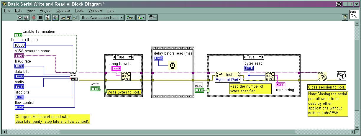

gib' doch mal im "Example Finder" den Suchbegriff "Serial" ein, dann findest Du folgendes Beispiel (Basic Serial Write and Read), das Du verwenden kannst.
Deine Verzögerung startet u.U. schon parallel zum Lesen. Die muss vor Deiner Schleife kommen (vgl. Beispiel).

Habe das ganze eben mit dem Beispiel ausprobiert. An einer Verögerungszeit voher liegt es leider nicht.
Starten tut er noch recht gut und die Werte passen auch, solange er nicht in einen Overflow oder einen
anderen Messbereich kommt...

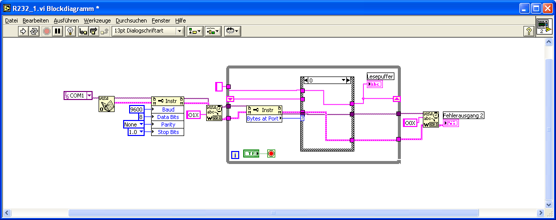

ich hab jetzt folgendes probiert (Anhang). Leider funktioniert es nicht und er zeigt mir nichts in der Anzeige an....
Hast du so etwas in der Art gemeint??
Viele Grüße
Kaa

Ja, genau. Kannst du noch den anderen Case knipsen? Was ist da drin?
eg

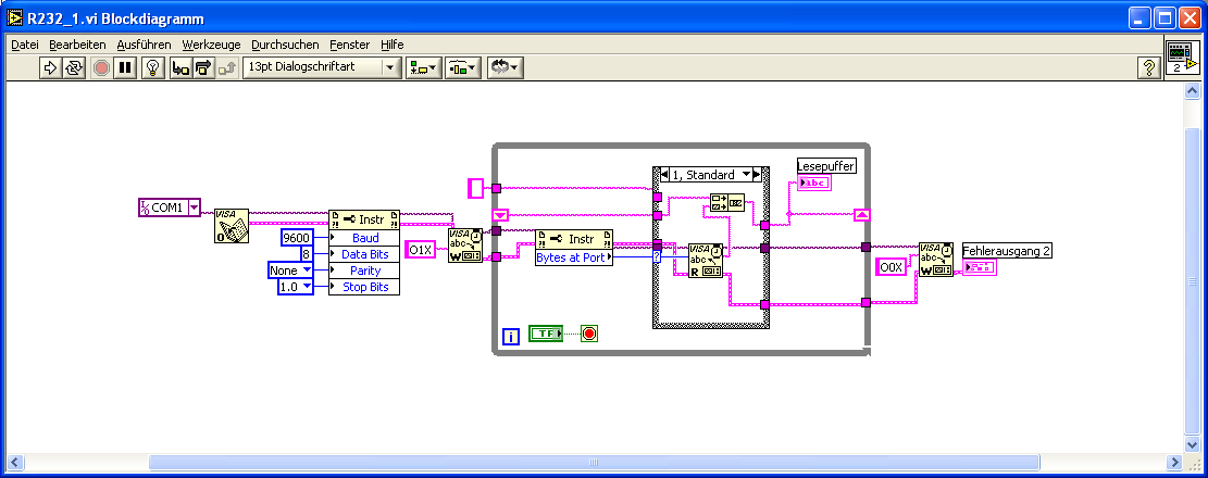

Case 0 sieht so aus:
Sonstige .jpg  R232_Case0.jpg (Größe: 1,4 MB / Downloads: 619)

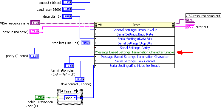

Du kannst in den Case 0 eine kleine Wartezeit einbauen, z.B. 50 ms. Und ganz wichtig bei der Initialisierung den Termination Character abzuschalten, weil die Antwort nicht in ASCII, sondern binär kommt.
eg

Hi!
Änderungen habe ich soweit vorgenommen...
Leider ist die Anzeige immernoch wild am blinken. (Zeigt zwischendurch auch immer mal wieder 0 an..)
Es scheint zwar jetzt keine Art Datenstau mehr zu geben, allerdings lässt sich die Anzeige nicht wirkich schön ablesen...
Viele Grüße
