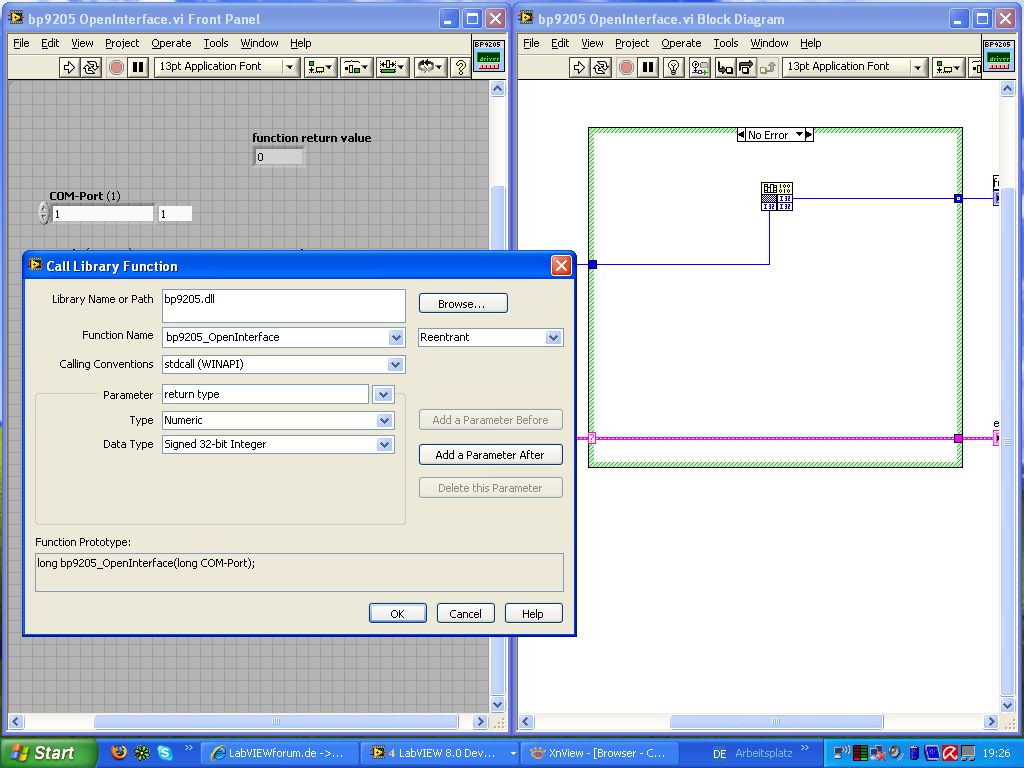

Ich hoffe jemand kann mir helfen. Ich hab ein Problem bei meiner Technikerarbeit und weiß nicht mehr weiter.
Ich habe von der Firma Burster eine USB Interface gekauft und hab von denen auch einen LabVIEW Treiber bekommen.
Hab diesen wie in der Anleitung installiert. Wenn ich jetzt einen Baustein von dennen in mein VI einbinde schließt sich LabVIEW sofort. Ich sehe auch keine Fehlermeldung.

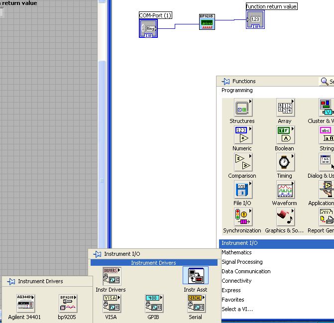

Hallo
Ich hoffe jemand kann mir helfen. Mein VI stürtz immer ab sobald ich es starte. Ich hab einen Treiber von einer Firma bekommen für eine USB Interface hab das auch so installiert und die DLL in den Ordner Kopiert wie die geschrieben haben, ich hab jedoch keine Ahnung ob ich mit den Treiberbausteinen im VI richtig umgehe.
Ich hoffe jeman kann mir ein paar Tipps geben.
Ich hab ein Bild im Anhang damit ihr vielleicht mein Problem leichter versteht.

Ich hab jetzt mal ein Bild von dem Unterprogramm vom "bp9205" gemacht und dann die Eigenschaften geöffnet.
Ich hoffe du kannst damit was anfangen und mir weiterhelfen.
Den wie du bereits bemerkt hast bin ich absolut kein Profi.
Danke für die Antwort

Ich würde sagen Shared Variables sind keine dabei.
Weitere Fragen:
hast du eine Testapplikation, die läuft? (ist normalerweise immer dabei, egal welche Programmiersprache). Wenn so eine Testapplikation, die die gleiche DLL verwendet, bei dir läuft, dann liegt es wirklich an LabVIEW. Ansonsten ist die Installation falsch.
Weiteres später.
