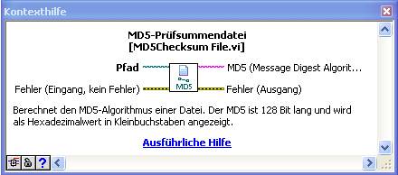

So, ich habe mir das genannte MD5.vi einmal angeschaut.
Dieses VI ist dazu gedacht den MD5 aus einer Datei zu bilden.
Ich möchte aber einfach nur aus einem String einen MD5 Hash erzeugen und diesen in
einer Datenbank oder in einer Datei ablegen.
Muss ich dazu wirklich erst Benutzername und PW in eine Datei packen ? Das
wäre nicht wirklich im Sinne der Sicherheit.
Vielleicht stehe ich ja gerade einfach auf dem Schlauch.

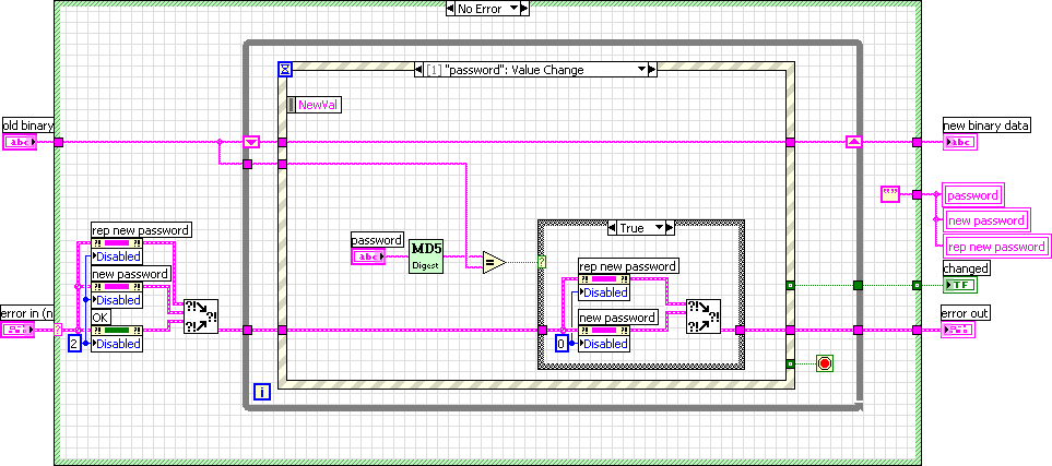

Also ich benutze das VI von OpenG.
