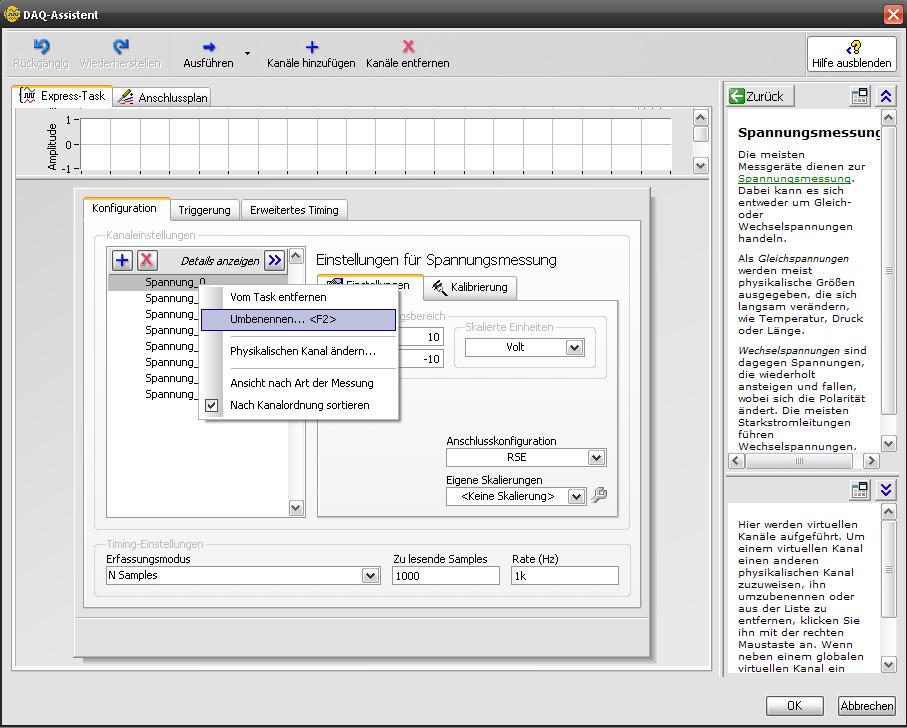

ich logge mehrere Messwerte in eine Textdatei mit dem Standardplugin von LabVIEW 8.2. Kann mir jemand sagen wie ich die einzelnen Signale benennen kann, so dass ich weiß welche Spalte in der erzeugten Textdatei welchem Signal entspricht?

du kannst deinem Signal bereits beim 'Kanal erzeugen' einen Namen zuweisen.

hast Recht. Man kann aber auch im DAQ Assistent den Signalen Namen zuweisen.

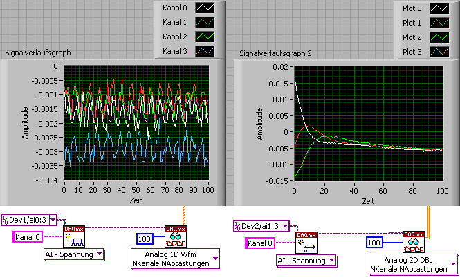

' schrieb:du kannst deinem Signal bereits beim 'Kanal erzeugen' einen Namen zuweisen.
Ja, aber damit man sich dann nicht wundert, hier noch eine ergänzende Information:
Die Vergabe der Kanalnamen macht nur Sinn, wenn man dann Waveforms oder dynamische Signalen verwendet. Die Kanalnamen werden dann als Attribute mit transportiert.
Wenn man die Kanäle hingegen als normale Arrays ausliest, dann sind die Kanalnamen gleich wieder futsch, also z.B. beim Anschließen an einen Graphen werden die Kanalnamen nicht angezeigt.

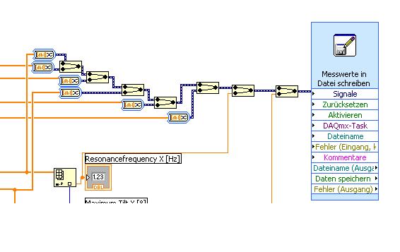

Genau das ist mein Problem: Ich nutze zwar ein Express VI zur Datenerfassung (Signale haben dort ihren Namen bekommen), die Daten werden dann aber weiterverarbeitet und gehen danach als 1D-Array in das Express VI zum Speichern in die Textdatei. Genau hier gehen die Signalbezeichnungen verloren. Gibt es keine Möglichkeit das zu umgehen? Oder kann man den Header der Textdatei irgendwie manipulieren? In den Standardeinstellungen geht das auf jeden Fall nicht :-(

Nein, aber ich kann schnell eines machen.
Im linken Beispiel wird als Kanalname "Kanal 0" festgelegt. (Für die anderen Kanäle werden dann automatisch die Namen "Kanal 1..." vergeben). Diese Namen erscheinen auch als Plotnamen.
In rechten Beispiel bewirkt die Vergabe der Kanalnamen nichts, es werden die default-Namen für die Plots vergeben.

Kannste die gemessenen Daten nich als wfm ausgeben ? Darin sollte die Information über den Namen noch enthalten sein.
