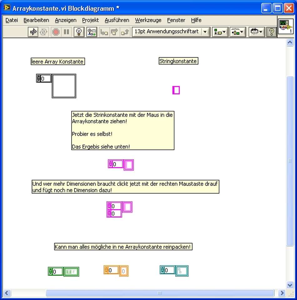

Hab Dir ein Beispiel gemacht!
Schau mal an!

' schrieb:Hab Dir ein Beispiel gemacht!
Schau mal an!
Sorry kann ich nicht öffnen, hätte vllt dazu sagen sollen, dass ich eben auf Arbeit bin, und da eben nur 7.0 hab ( s. Profil ) ... Sorry war mein Fehler ... Aber vielen Dank fürs BSP!

String aufgliedern und formatieren?!
Dann gibt's für die Arbeit ein Bildchen!Wink
