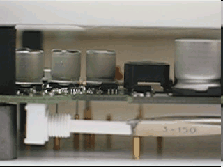

Ich habe hier ein animiertes *.gif und möchte dies gerne in meinem Frontpanel anzeigen! Mit anderen gifs funktioniertes wunderbar nur mit dem nicht!
Habe es das gif mal angehängt vieleicht kann mir ja jemand helfen!?

Also mein LabVIEW meldet folgendes:

ich denke das ist kein wirkliches LV-Problem.
Im angefügten VI findest Du Dein animiertes Gif!
Ich hab Deine Gif-Datei jedoch vorher bearbeitet und in den Control Block's "Remove by: previous image" durch das "Remove by: nothing" ersetzt. Und schon klappt's!
Ist also definitiv ein "Grafik Problem"!

Mit welchem Programm hast du das gif bearbeitet?

Mit einem alten "GIF Construction Set".
