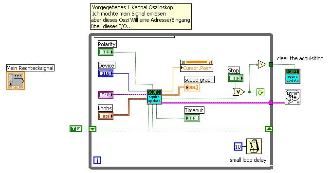

Ich habe ein Programm mit LabVIEW geschrieben.
Dieses liest ein Rechtecksignal aus einer UE9 Messkarte.
Mein Problem is es das ich dieses Signal nicht triggern kann.
Es ist unstabil bzw. ich weis nicht wo anfang und Ende ist.
Daher meine Idee diese Oszilloskop Beispiele (bei dem Hilfe Menü unter find Examples)
zu benutzen. Aber diese VI's haben einen vorgegebenen Eingang der auf die COM Schnittstelle zugreift.
Ich habe aber das Signal als ein Array schon im Programm anliegen.
Wie kann ich das OszilloskopVi so verändern das er mein Signal getriggert einlesen kann.

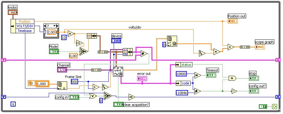

Ich habe das VI unter den Beispielen gefunden es heißt "1 Channel Simple Scope.vi"
Ich bekomme das Signal über einen Digitalen Kanal der UE9 Karte.
Ich definiere einen Timer mit 1kHz.
Und beim auslesen der Daten an LabVIEW hatte ich erwartet das ich dieses Signal was ich an den digitalen Eingang
lege jetzt über LabVIEW auslesen und bearbeiten kann.
Das Problem ist ich bekomme dieses Signal nicht getriggert in LabVIEW.
Und mit den Osziloskopen bei LabVIEW find ich kein Eingang wo ich das Signal einfach anshließen kann bzw
wie du meintest mit einem Konfig-VI. Aber wie mache ich das?
Hier nochmal das Oszi..

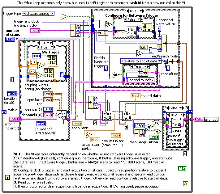

Ohh..
also das linke ist das "1ch scope acquire & update.vi" und das linke die "AI-Waveform scan.vi"
07.09.2007, 08:40
Beiträge: 4.230
Rechtecksignal triggern
das sind VI's von National Instruments...die UE9-Karte ist aber von Meilhaus...also musst du auch die entsprechenden mitgelieferten Beispiele von Meilhaus verwenden! Mit den NI-Beispielen kannst du nix anfangen, die setzen (höchstwahrscheinlich) andere Treiber voraus! Und bei den Beispielen ist mit Sicherheit auch eins dabei, wo man einen Trigger einstellen kann!
