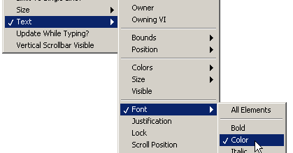

16.10.2007, 13:54
verschiedene Farben innerhalb eines Strings?
Relativ einfach: falsche Property:
Du brauchst Text.FontColor, nicht Text.TextColors:
MfG, Jens

' schrieb:Relativ einfach: falsche Property:
[attachment=36078:Image1.png]
MfG, Jens
vielen Dank, das war es, jetzt funktioniert es.
VG Jeffrey
