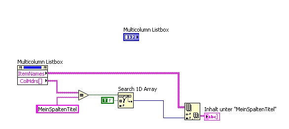

Moin .. wollte gerne eine Multicolumn Listbox nach einen bestimmten Tabellenkopfnamen durchsuchen (dachte an Match String oder so) ... und diese Spalte dann ohne den Kopfnamen (also nur deren Inhalt) in eine normale Listbox zu übertragen.
Das mt den Übertragen ist ja kein Problem in den versch. Listboxarten .... meon Problem lieg eigentlich nur Ihn nach nen bestimmten Spaltenkopfnamen zu durchsuchen und dann NUR deren Werte Ausgebe (mit den Dateinamen spliten u.s.w. stell ich mir auch noch human vor ... ) .. vielleicht hat der eine oder andere nen TIPP für mich

Meinst du so etwa?
Achim
