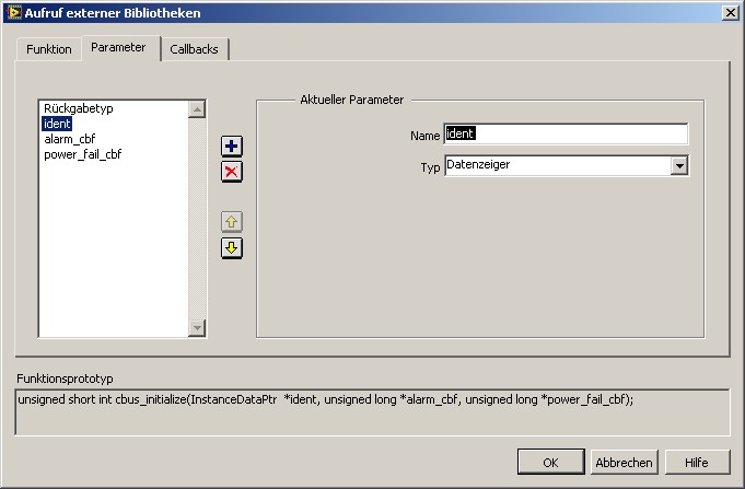

in einem Bibliotheksknoten für einen Parameter den Typ Datenzeiger anzugeben, bedeutet, die Anschlußmöglichkeit für diesen Parameter zu verlieren....
Wie übergebe ich denn der Funktion den Pointer auf zuvor allokierten Speicher???
Hat da mal jemand ein Beispiel?
Vielen Dank!!!

Zitat:Wie stellst du fest, dass die Anschlussmöglichkeit verloren geht? Welchen Anschluss meist du? Einen Eingang in den Knoten hinein oder einen Ausgang aus dem Knoten hinaus?
Ja genau, es gibt keine möglichkeit mehr, dem Parameter einen Eingangsanschluß oder einen Ausgangsanschluß zu verpassen (also Draht ziehen). Ein entsprechendes Feld im Bibliotheksknoten ist zwar noch vorhanden, aber es ist ausgegraut und kann nicht verbunden werden.

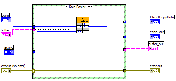

die Bibliothek ist die libpq.dll
Sonstige .dll  libpq.dll (Größe: 149,93 KB / Downloads: 354)
von PostgreSQL (das ist das C-Interface). die Doku dazu findest du hier: http://www.postgresql.org/docs/8.2/interac...PQ-COPY-RECEIVE
Es geht um die Funktion PQgetCopyData
also, Diagramm:
für buffer ist eben als Parametertyp Datenzeiger angegeben, das ist das dritte Feld von oben, wie du siehst ist es ausgegraut und gibt keine Möglichkeit einen Draht rannzuklemmen.
Hast du vielleicht mal ein Beispiel für mich wo du mit dem Datenzeiger arbeitest?

parametertyp - datenzeiger: kein Anschluß unter dieser Kiste
Also ich mache das immer so, wie in dem Bild.
Ich verwende auch noch LV7.1, in LV8.2 habe ich gesehen, dass da zusätzliche Optionen drinn sind.
Wozu, wie die zu verwenden sind, weis ich auch nicht.

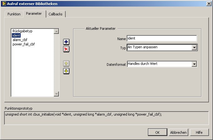

Dein Problem liegt glaube ich am Parametertyp Datenzeiger:
(..hmm.. wie kriege ich hier den Screenshot rein?? Habs nun als Anlage).
Wozu der gut ist weiß ich nicht. Die Beschreibung dazu ist recht dürftig. Wenn ich das auswähle, kommt bei mir auch der Fehler dass die Verbindung ungültig ist.
Aber wenn Du Datentyp: "An Datentyp anpassen verwendest" dann kannst Du auch verbinden. Was dann bei "Format" einzustellen ist, ist mir allerdings auch nicht klar. Vielleicht kann ich Dir morgen mehr sagen, wenn es denn bei mir klappen sollte.

Macht es so, wie bei RoLe steht: Als [u]Parametertyp[/u] wird String (oder Numerisch etc) gewählt. Bei Datenformat wird "Zeiger in Wert" verwendet. (Alles andere ist speziell für LV und für höhere Ebenen)
