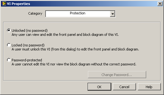

kann man sein VI so schützen, dass kein anderer ins Blockdiagramm kommt.
Am besten wäre wenn man nur bestimmte (freie) Parameter ändern könnte.
MfG
Markus
20.11.2007, 15:27
VI vor anderen Bedienern schützen
VI-Properties aufrufen, Unterpunkt Protection:
MfG, Jens

Vielen Dank
