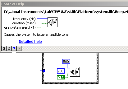

ich habe ein Problem mit einer einfachen Ausgabe eines Tons, sobald die größe der Amplitude unter oder überschritten ist.
Ich weiß in diesem Punkt nicht, ob es daran liegt, dass ich nur eine Basisversion besitze. In Bild1, welches ich aus der Hilfe entnommen habe, steht, dass das beep.vi nicht in der Basisversion enthalten ist, jedoch kann ich dieses vi in meinem vi einfügen, siehe Bild2. Jedoch sind die Parameter alle auf ignoriert, was mich irritiert.
Gibt es denn außer dem beep.vi noch eine andere Möglichkeit einen Alarm einzubauen?

ich vermute die sind deshalb auf "ignoriert", weil du nur das Base-Paket hast...das VI ist offenbar dabei, aber nicht freigeschaltet!
Ich weiß nicht, ob beim Base-Paket die Sound-VI's dabei sind, mit denen könntest du über die Soundkarte eine Wave-Datei ausgeben.
Generell gilt mal wieder: Das Base-Paket ist totaler Unfug! Das dürfte m. E. gar nicht angeboten werden...
Achim
PS: Offenbar hat sich gegenüber deinem VI die "Beschaltung" verändert, folgendes muss aber unter LV8.5 eingestellt werden (insbesondere der Boolesche Eingang), damit es funktioniert:

' schrieb:Hi,
Nein! Dies ist eine Uraltfunktion aus den Beginntagen von LabVIEW.
Unter Windows gibt es keine Möglichkeit um die Frequenz oder Dauer des System Beeps zu beinflussen. Unter MacOS war das aber möglich. Um Programme die zwischen Mac und Windows hin und hertransportiert wurden und diese VI gebrauchen nicht mit einem gebrochenen Pfeil zu öffnen, hat das Beep VI auf allen Plattformen dieselbe Connectorpane, aber sind die Parameter auf nicht MacOS Plattformen nutzlos.

Alarmausgabe bei Überschreitung der Amplitude
' schrieb:Danke für die Antworten.
Heisst also das es theoretisch piepen müsste!? Eine LED stattdessen funktioniert einwandfrei, aber Cheffe will einen Ton haben..
Der Beep wird normalerwiese durch einen kleinen eingebauten Lautsprecher im PC generiert, nicht durch den Audioausgang. Neuere PCs könnten den schon mal nicht haben oder er ist einfach nicht am Motherboard angeschlossen. Auch könnte die Dauer des Beeps zu kurz sein.

' schrieb:Unter Windows gibt es keine Möglichkeit um die Frequenz oder Dauer des System Beeps zu beinflussen.
Das ist nur zur Hälfte richtig!
Wenn man das Beep.vi so wie in meinem Screenshot in Beitrag #2 beschaltet, hört man (einen interen Lautsprecher vorausgesetzt), auch einen Ton mit entsprechender Dauer und Frequenz! Probiert's aus! Das ist aber richtigerweiße kein "System Beep"...
