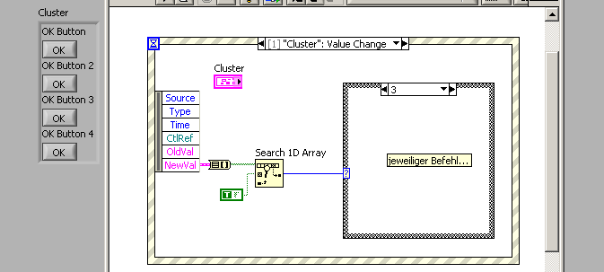

Na dann pack doch alle Schalter in ein Cluster...wenn du einen betätigst, deaktivierst du das komplette Cluster inkl. dem gerade betätigten Button...und dann werden garantiert keine Events gespeichert, weil keine erzeugt werden können! Wenn das Event fertig ist, aktivierst du wieder.
Du musst dazu noch nicht mal für jeden Button einen eigenes Event machen, da reicht ein ValueChange des kompletten Cluster...und im Cluster ermittelst du mit "new Value", welcher Button grad gedrückt wurde...
    Hier fehlt noch die De-/aktivierung...

' schrieb:und dann werden garantiert keine Events gespeichert, weil keine erzeugt werden können!
Das ist ohne Zusatz aber nur bedingt richtig - zumindest bei mir und in LV8.5. Siehe Anhang.
Wenn das Bedienelement disabled ist und im Event "Frontpanel sperren" aktiviert ist, dann kann man auf das deaktivierte Element 10mal klicken - und diese 10 Klicks werden der Reihe nach abgearbeitet. Selbst unsichtbare Bedienelemente kann mal so betätigen.
Nur ein Deaktivieren des Bedienelementes und das Wegklicken von "Frontpanel sperren" (also darf das Frontpanel bearbeitet werden) funktioniert.
Ganz klar: Bei "Frontpanel sperren" wird der Klick gespeichert, nicht das Event. Ist der Eventcase fertig und das Bedienelement wieder enabled, erst dann wird der Klick ausgeführt - auf einem enableden Bedienelement. Bei nicht gesperrtem Frontpanel wird der Klick ausgewertet: Das Bedienelement ist aber disabled => kein Event.

Ok, ich hab mir das so gedacht:
Sonstige .vi  deaktivieren.vi (Größe: 15,52 KB / Downloads: 306)
Lv85_img
Allerdings hab ich nicht weit genug gedacht...es sollte ja innerhalb des gleichen Events zuerst deaktiviert und dann wieder aktiviert werden...
Ich nehm' alles zurück und behaupte das Gegenteil...Wink
