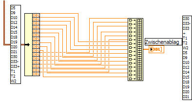

Hallo Leute,
im Rahmen meiner Praktikum beschäftige ich mich mit LabVIEW. Meine Aufgabe ist es eine Messprogramm für Druk,Temperatur,und gewicht zu schreiben ich hab das teilweise geschaft nur ist mein Programm als andere als optimiert . ich hoffe hier das man mir der eine oder andere tipp geben kann damit ich ein optimierten Messprogramm liefern kann.
ich poste mal das vi Hier.
Hoffe ihr könnt mir Helfen
Danke.

' schrieb:ich hoffe hier das man mir der eine oder andere tipp geben kann damit ich ein optimierten Messprogramm liefern kann.
Mach dich mal schlau über folgende Sachen: Queues, Melder, SubPanels, Schieberegistern an While-Schleifen. Möglicherweise auch Event-Struktur und Statemachine - ob die beiden für dich in Frage kommen, so weit hab ich das Programm nicht angekuckt. Je weniger Code in einem SubVI steht, desto besser - weil lesbarer etc. Auch das Blockdiagramm eines SubVI soll nicht größer sein als der Bildschirm, auf dem es dargestellt wird.

Ein allgemeiner Kritikpunkt zu deinem ersten VI:
Bitte keine FP-Controls mit einem Label, "bei dem alle Buchstaben gelöscht werden". Damit hat das Control auch im BD kein Label und man weiss überhaupt nicht, welches Control jetzt gemeint ist. Noch schlimmer beim Anlegen von lokalen Variablen, die haben dann auch keine Bezeichnung...
Wenn du das Label eines Controls nicht darstellen willst, dann lieber auf dem FP Kontextmenü (recher Mausbutton) aktivieren und dann unter "Visible Items" die Option Label abwählen.

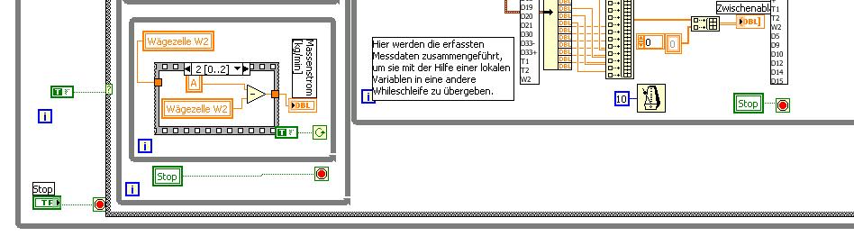

Hallo leute,
ich brauche noch eine Hilfe ,will das Messprogram mit ein Button beenden nicht wie das gemacht mit Ausführung abbrechen beeenden,
hab ein versuch gemacht(bild) die vis werden gesopt das programm bleibt im Ausfhrungsmodus.
Danke helfer

' schrieb:will das Messprogram mit ein Button beenden nicht wie das gemacht mit Ausführung abbrechen beeenden, hab ein versuch gemacht(bild) die vis werden gesopt das programm bleibt im Ausfhrungsmodus.
Ich will das Messprogramm mit einem Button beenden. Zur Zeit wird es beendet mit "Ausführung abbrechen". Das soll nicht sein. Ich hab einen Versuch gemacht (Bild). Die VIs werden gestoppt, das Programm bleibt im Ausführungsmodus.
Kuck dir mal alle Schleifenbedingungen an.
Viele davon sind eingestellt auf "bei True fortfahren". D.h.: Wenn die Konstante TRUE oder eine Variable mit dem Wert true angeschlossen ist, wird die Schleife weitergeführt, also nicht beendet. Wenn hier die Konstante TRUE angeschlossen ist, bedeutet das, dass die Schleife ewig läuft - das Programm ist also nicht beendbar (außer durch "Ausführung abbrechen").
